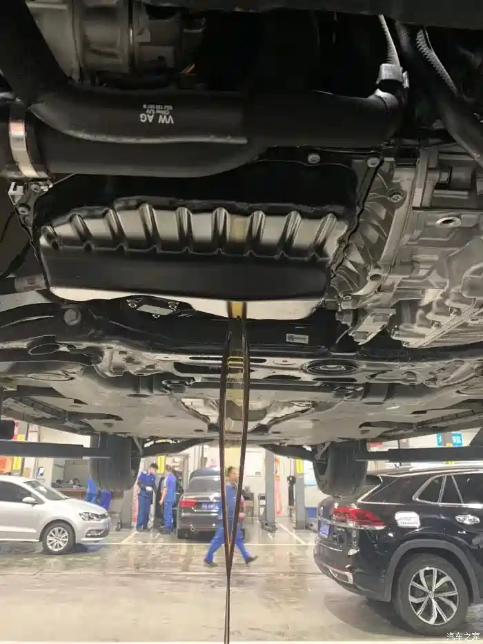

师傅先是打开发动机舱,用气枪仔细吹走灰尘和杂物,动作熟练又专业。紧接着,准备更换机油机滤。他熟练地拧开机油加注口,把抽油机的管子插进去,开启抽油机,旧机油就缓缓流入废油桶。师傅说,这样抽油比传统的重力放油更干净,能有效减少旧机油残留。趁着抽油的时间,师傅还检查了冷却液、刹车油的液位和电瓶状态,确保这些关键部件一切正常。
放完油,师傅开始拆卸旧的机油滤芯。他小心翼翼地拧下滤芯外壳,取出旧滤芯,清理干净周围的杂质后,换上全新的机油滤芯。之后,师傅拿起准备好的机油,慢慢倒入发动机。我选用的是适配途观L的全合成机油,能更好地保护发动机,延长使用寿命。加完机油,师傅启动发动机,仔细听运转声音,观察机油压力,确认无误后,机油机滤更换就完成了。
