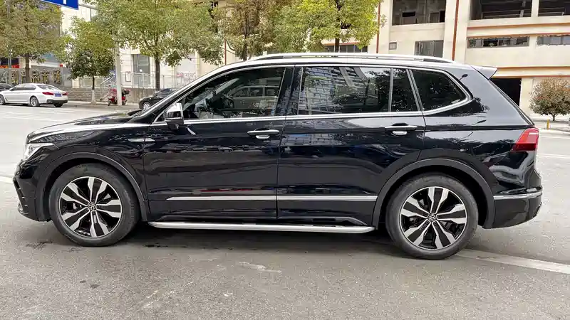

前情简说:开车的人都懂,前挡玻璃的清晰度直接关系到行车安全。但前段时间夜跑高速后,我的爱车前挡彻底成了“重灾区”——密密麻麻的飞虫尸体结成油膜,加上后面停在树下落的鸟屎,雨刮器刮过只留下一道道水痕,雨天甚至能看到彩虹状的光斑。洗车店的老师傅根本洗不净,油膜依旧。于是索性趁着洗车机会,自己动手给玻璃来场彻底清洁。
