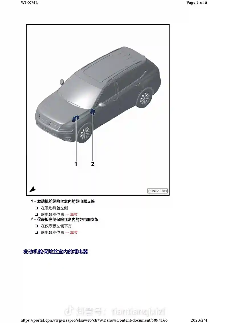

途观L的保险盒有两个主要位置。一个在驾驶座左侧,打开那个小盖板就能看到,这个保险盒主要管车内的一些电器,像车灯、音响、车窗升降这些;另一个在发动机舱里,一般在靠近电池的地方,主要负责发动机和一些外部设备的电路保护 。
要整理保险盒,先得把车熄火,拔掉钥匙,这是安全第一原则。打开保险盒盖子后,你会看到里面密密麻麻的保险丝,每个保险丝上都有编号,旁边的盖子内侧一般会有张图,标注着每个编号对应的电器设备。比如,我的阅读灯不亮,就对照着图找到阅读灯保险丝的位置。
