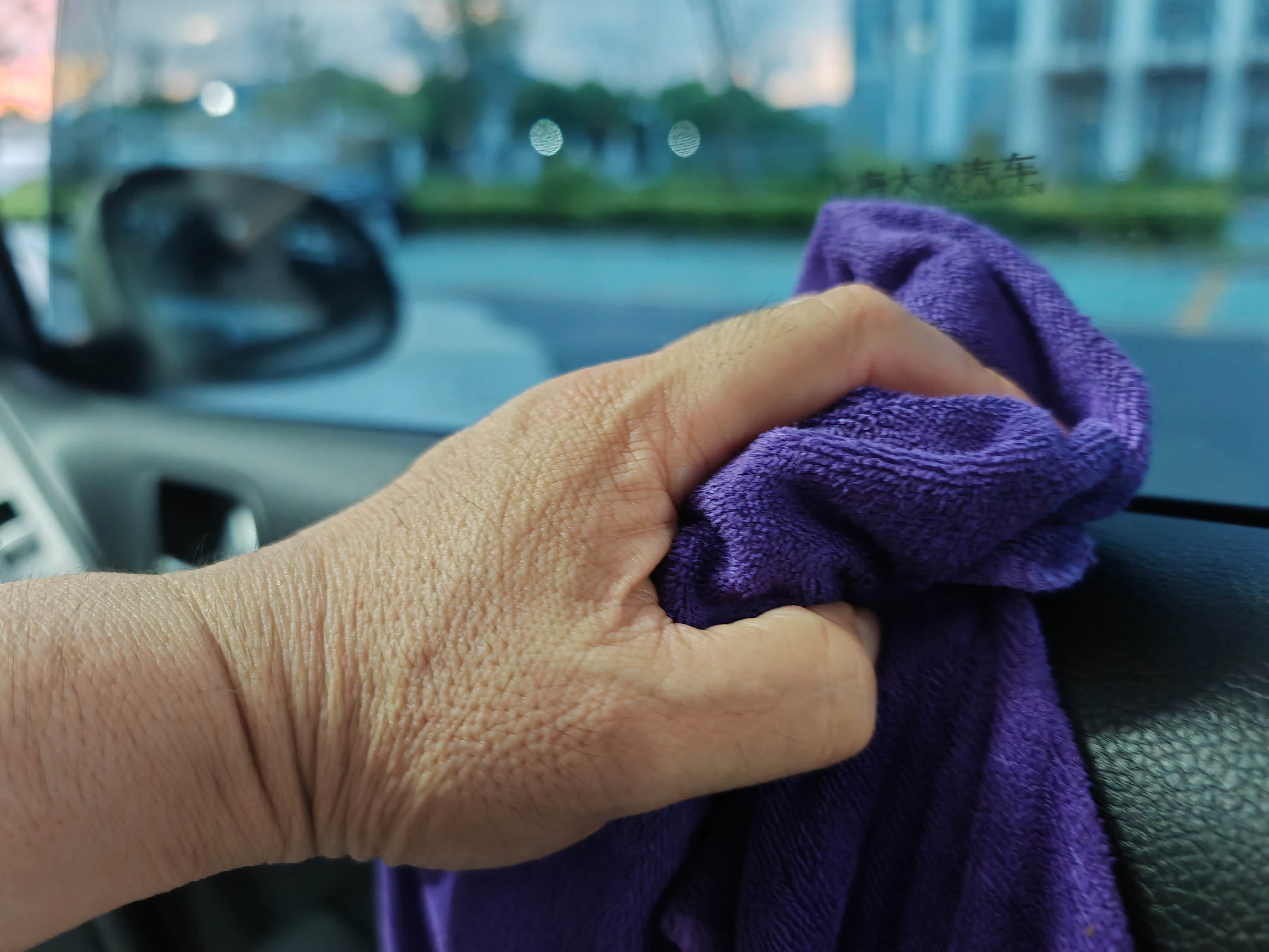

操作步骤如下:打开车门,将车窗降至最低;清理轨道内的灰尘和杂物,可用软毛刷轻轻扫除;沿着车窗橡胶密封条内侧均匀喷涂润滑剂,特别注意上下两端及拐角处;等待几分钟让润滑剂充分渗透后,反复升降车窗几次,使润滑剂分布更均匀。
注意事项也不容忽视:避免过量喷涂以免污染内饰;不要将润滑剂直接喷到玻璃上,以防留下痕迹影响视线;若不慎溅到漆面上,应立即用湿布擦拭干净;定期检查并重复此过程,可延长车窗系统的使用寿命。
