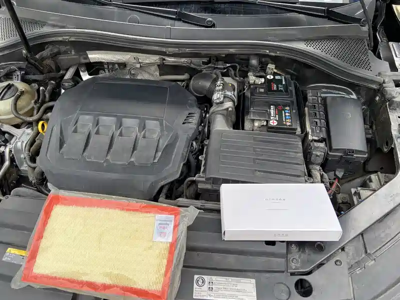

今天来给大家分享一下自己更换途观L空气滤芯的经历,既省钱又能体验动手的乐趣,关键还能让爱车保持良好状态,何乐而不为呢?
准备好工具,一把T25的六角螺丝刀,当然,再戴上一副手套就更完美了,避免弄脏手。
打开发动机舱,在发动机旁边找到那个方盒子,它就是空气滤芯盒,上面连接着输送干净空气到发动机的管道 ,这可是发动机的“呼吸系统”。用T25螺丝刀拧开滤芯盒外面的八颗螺丝,注意不要把螺丝全部拧下来,露出三个螺牙就行,不然螺丝掉进发动机就麻烦大了。
螺丝拧松后,从右边抬起滤芯盒的外壳,左边有管道,要小心别弄断了。打开盖子,就能看到脏脏的空气滤芯,用手扣一下滤芯周围的软胶部分,轻松把它取出来。对比新滤芯,旧滤芯简直脏得不忍直视,难怪车子动力好像都有点下降了。
然后把新滤芯装进去,注意方向别搞错了,轻轻按压,让它完美贴合。最后把盖子盖好,将八颗螺丝拧回去,记得挨个检查,确保每颗螺丝都拧紧。
大功告成!启动车子,明显感觉发动机的声音都更顺畅了,自己动手更换空气滤芯,真的没有想象中那么难。大家也可以试试。
