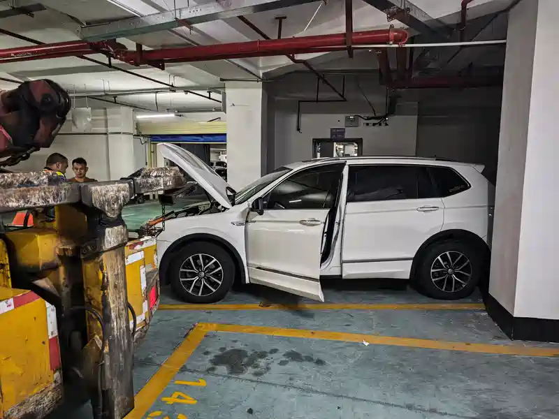

一大早一家人准备上班,发现一打开车子,既然全报错码了,整车码都给整出来,然后我就下车,想着是不是重启下就好了,谁知下车以后,连启动都不行了。心想,这个班估计得请假了,我老婆也就乘坐顺风车去上班了,而我只能等拖车来了。好在保险能免费拖车,随后就叫了拖车。
拖车师傅,一下来两个,因为地下车库,正常的拖车是没法拉出来的,因为地下车库的原因,只能让一辆专门的拉地下车库的师傅拉出来,再换另外一辆运输的拖车才行,他先给我搭了个电,能挂上N档,这样才有办法拉出来。
上完拖车以后,我们就奔赴4s店去,我打通故障求救电话,立马就有服务电话给我安排了最近的售后维修点。
