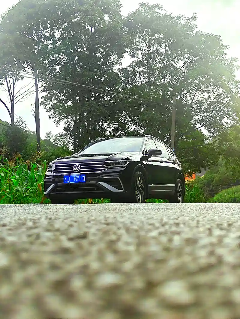

都说买低配是妥协?作为一台2023款途观L280潮创限定版车主,除了发动机,我可要大声反驳!这台被戏称“丐版”的家伙,开久了才发现,它藏着不少实用的功能,低配的配置实际并不低。每次发现都像挖到宝,忍不住都想要表扬曾经的自己,感觉就像孩子花一块钱去买盲盒抽到大隐藏的感觉,今天就来和大家分享一下我发现的隐藏功能。
车辆情况:2023款途观L280潮创限定版
所属车型配置:最低配
动力系统:1.4T涡轮增压发动机+7速湿式双离合变速箱
车子状况:目前感觉优秀,没有什么毛病。
用车经历:主要是家用代步和一家人自驾游,目前用了2年,开了3万公里
