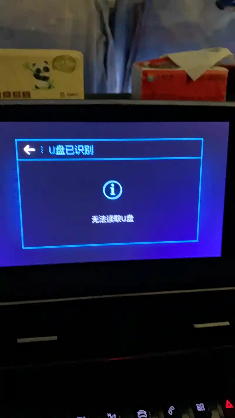

问 主机连接不上u盘是什么原因 删除 推荐精华 置顶 取消置顶 关闭回复 打开回复 推荐编辑 楼主禁言 移动帖子 重置头像 操作记录 那片海1933 0浏览 · 2020-08-17 15:25 从昨天开始主机就连接不上u盘了,请问一下有没有知道怎么样处理的? 举报 打开汽车之家 阅读体验更好 相关问题 更多 问什么时候更换火花塞? 0回答 问标致节温器等故障 0回答 问论坛里能搜索吗? 0回答 问大家都在用什么机油 0回答 问发动机系统故障 0回答 问carlife转换盒 0回答 全部回复 只看楼主 行者3581 关禁闭 已屏蔽 昕锐 有可能是U 盘容量太大,不支持了。 2020-08-17 15:28 回复 沙发 屏蔽此人 举报 删除 取消删除 禁言 重置头像 共有条对话 > 入相出将 关禁闭 已屏蔽 雅阁 如果车载电脑不识别U盘或记忆功能失效的话,有以下几个方式可以尝试解决: 1、该USB接口或卡槽不识别可更换其他位置的端口尝试,例如点烟器旁边、扶手箱里面、副驾驶工具箱里面等,有可能就能正常读取内容了。 2、将U盘内容格式化后,从新注入歌曲或视频,再次插入USB接口尝试能否读取。 3、若仍无法正常读取U盘内容,可更换一个U盘尝试,还是不行的话,抽空到4S店刷新多媒体模块或升级车载电脑版本。 2020-08-17 15:28 回复 板凳 屏蔽此人 举报 删除 取消删除 禁言 重置头像 共有条对话 > 小屁孩浩浩 关禁闭 已屏蔽 五菱之光 建议你先换一个U盘,试一下,有可能是U盘出现问题了,这就是你看一下你的U盘在电脑上能否正常读取 2020-08-17 15:30 回复 地板 屏蔽此人 举报 删除 取消删除 禁言 重置头像 共有条对话 > 那片海1933 楼主 关禁闭 已屏蔽 小屁孩浩浩 2020/08/17 15:30:24 发表在 地板 建议你先换一个U盘,试一下,有可能是U盘出现问题了,这就是你看一下你的U盘在电脑上能否正常读取U盘在电脑上是正常的 2020-08-17 15:31 回复 举报 删除 取消删除 禁言 重置头像 共有条对话 > 大漠金戈 关禁闭 已屏蔽 问界M5 一个是U盘格式化是不是fat32的,如果格式对,可能是车机挑盘。凡是车机不能读的,就不要在车上用。尤其是开始可以用,后来不能读盘的,一旦发现就终止在车上继续用。我在车上用坏好几个U盘了,在车上读来读去的,最后在电脑上都无法读出,这个盘就废了。换块盘看看。这些年用过来,觉得SD卡耐用,TF卡都比U盘耐用。 2020-08-17 15:31 回复 屏蔽此人 举报 删除 取消删除 禁言 重置头像 共有条对话 > mr_jiang1109 关禁闭 已屏蔽 帝豪GS 汽车USB不能读U盘,一种原因是汽车USB不能识别容量过大的U盘;另一原因是u盘格式不被汽车USB接口支持;第三种原因就是U盘损坏。 2020-08-17 15:32 回复 屏蔽此人 举报 删除 取消删除 禁言 重置头像 共有条对话 > 雨燕帮派 关禁闭 已屏蔽 五楼正解 2020-08-17 23:24 回复 屏蔽此人 举报 删除 取消删除 禁言 重置头像 共有条对话 > 驱动铁齿 关禁闭 已屏蔽 奇葩,u盘格式是ntfs,车机无法读取,格式化U盘为fat32格式就好了。。 2020-08-18 08:24 回复 屏蔽此人 举报 删除 取消删除 禁言 重置头像 共有条对话 > lc1323 关禁闭 已屏蔽 本来就只有识别FAT格式的能力 2020-08-18 09:19 回复 屏蔽此人 举报 删除 取消删除 禁言 重置头像 共有条对话 > 还想在主楼增加内容?点击续写主楼内容 登录 参与更多互动 发表回复 打开App,查看更多评论 首 页 上一页 下一页 末 页 跳 转 取 消 还想在主楼增加内容?点击续写主楼内容 登录 参与更多互动 系统故障 发表回复 图片最多上传9张 微信好友 微信朋友圈 新浪微博 QQ好友 QQ空间 取消 相关推荐 加载中
