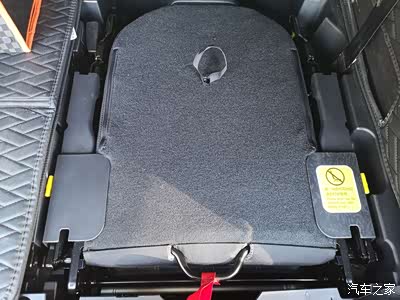

闲来无事,给第三排座椅加了个不锈钢板,由于第三排使用概率较高,加上塑料的后门板,思来想去,自己测量,订购和安装,终于搞定,借用座椅上下两根梁上的四个圆孔,完美安装成功!

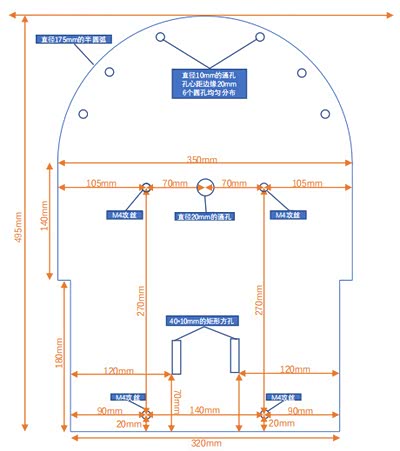

1. 图纸说:
1.1 四个M4的自攻丝,是用来将背板用M4螺丝固定在椅背上的两根横梁上。建议小伙伴们改用M5的螺丝会更结实一些
1.2 上端横梁两根M4自攻丝中间的20mm直径的通孔是用来穿原车椅背拉绳的
1.3 顶端一圈的直径20mm的通孔是用来用扎带把背板和原椅背圆形钢管固定的,用来加固一下背板连接的,实际安装过程中发现只有最下面两侧的两根可以用扎带来固定,其他的由于空间限制,手伸不进去操作,手巧的小伙伴可以再试试,位置没有问题。
1.4 下部两根40*10的矩形方孔是用来卡住原车横向松紧固定带的。

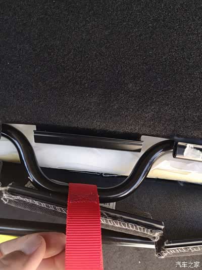

1. 收到背板后做了一个比对,所有的孔位位置完美,然后继续下面的安装过程

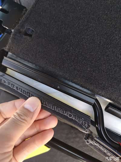

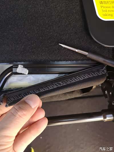

1. 第一步先拆解椅子背面的绒布卡扣,总共三个,很好拆,用一字螺丝刀或者塑料薄片就可以拆解。
1.1, 这个是左侧的
1.1, 这个是左侧的
1.2 这是中间的
1.3 这是右侧的

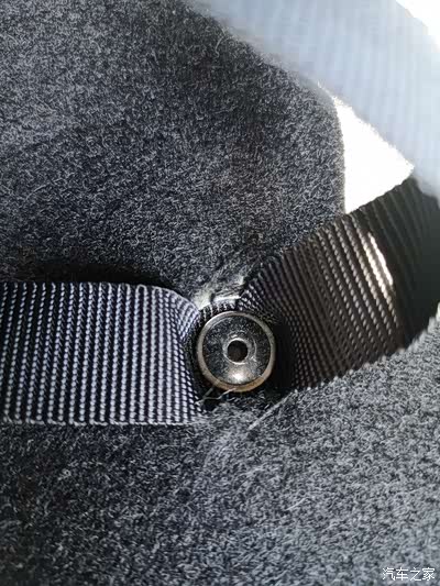

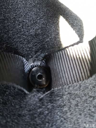

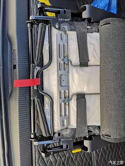

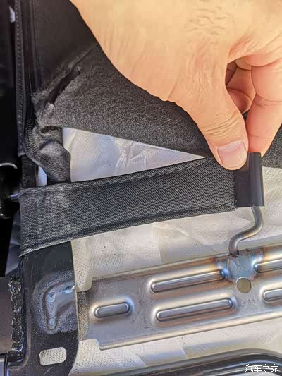

2. 第二步,拆掉椅子背面左右两侧的两根固定卡件
特别注意完成第一步后,需要用手从绒布下面摸到上图中左下角的这个卡扣,这个是一个开口的卡扣,特别注意别让开口处卡在椅背的钢板上,会损坏卡扣。两边操作是一样的

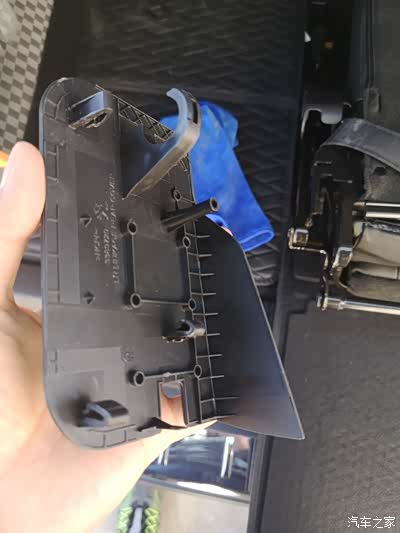

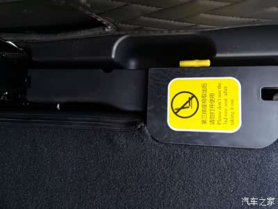

2.1 就是黄色贴纸的这个塑料卡件,每个椅子上左右两边各一个。
2.2 拆掉后的效果,
特别注意图片中还有两个塑料卡件,我的经验至少拆掉一个,否则横向的那个松紧带的塑料头拿不到前面去,椅子上的皮套没有松开。如果小伙伴不拆的情况下能够拿到前面去,就不需要额外拆这两个塑料卡扣了,只有一个卡扣需要用蛮力拆解,没有图片,自己琢磨一下。
2.3 拆下横向松紧带,最后这个就是固定在40*10的矩形方孔上的。

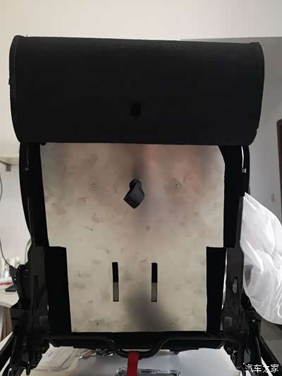

3.4 安装好螺丝之后的效果图
3.5 用扎带将背板和原车左右的圆柱形骨架固定,目前我只能操作左右两侧最下面的两个,手巧的小伙伴可以把所有的通孔都用上。
3.6 把横向松紧带固定在矩形通孔上

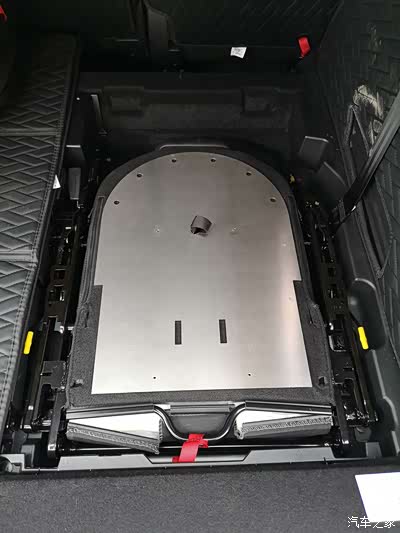

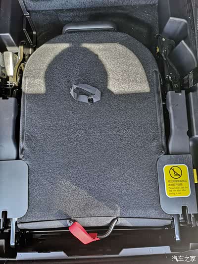

4. 恢复卡扣,效果图如上
5. 这个是本次安装唯一需要破坏的地方,原车的绒布,拉绳处需要开孔
拉绳细节
6. 完美收官。
