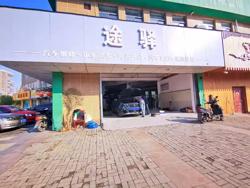

2年4个月的车,启停不能用已经有一段时间。无奈原厂理士AGM实在是太贵,其实应该就是AGM不适合放在发动机舱。发动机舱温度过高,AGM寿命就无法预测了,而如果挪到车后箱,那电缆估计也很贵。按照法系车的惯例,这根电缆肯定很结实,价格肯定很贵,估计又会被人吐槽。哈哈~
这次呢,就图便宜换了个EFB,市面上启停的EFB有很多种,就换了个风帆的。曾几何时,那句广告词也是风靡大江南北啊,“好马配好鞍,好车用风帆~”。
这个LN3 70ah电瓶标的是680a,实测也是有700多,电瓶进货过来,可能放的时间有点长,电量不是很满。目前,启停正常了,其实启停的实际意义也不是特别大,除了会让账面数字好看些以外。
车友们可以多试试类似的EFB电瓶,不一定要换AGM,毕竟寿命是真的不算长。

新上车的风帆 LN3 EFB电瓶
18个月超长质保,修理店老板也很给力,说如果电瓶不保18个月,他来保。
其实我感觉正常18个月内,一点毛病都没有,不过这18个月,怎么跟安卓手机一样?18个月就会卡顿了~![]()
给新的测量下~
可能电瓶进货完放了几个月吧,电量不是很足。
成功启停...
