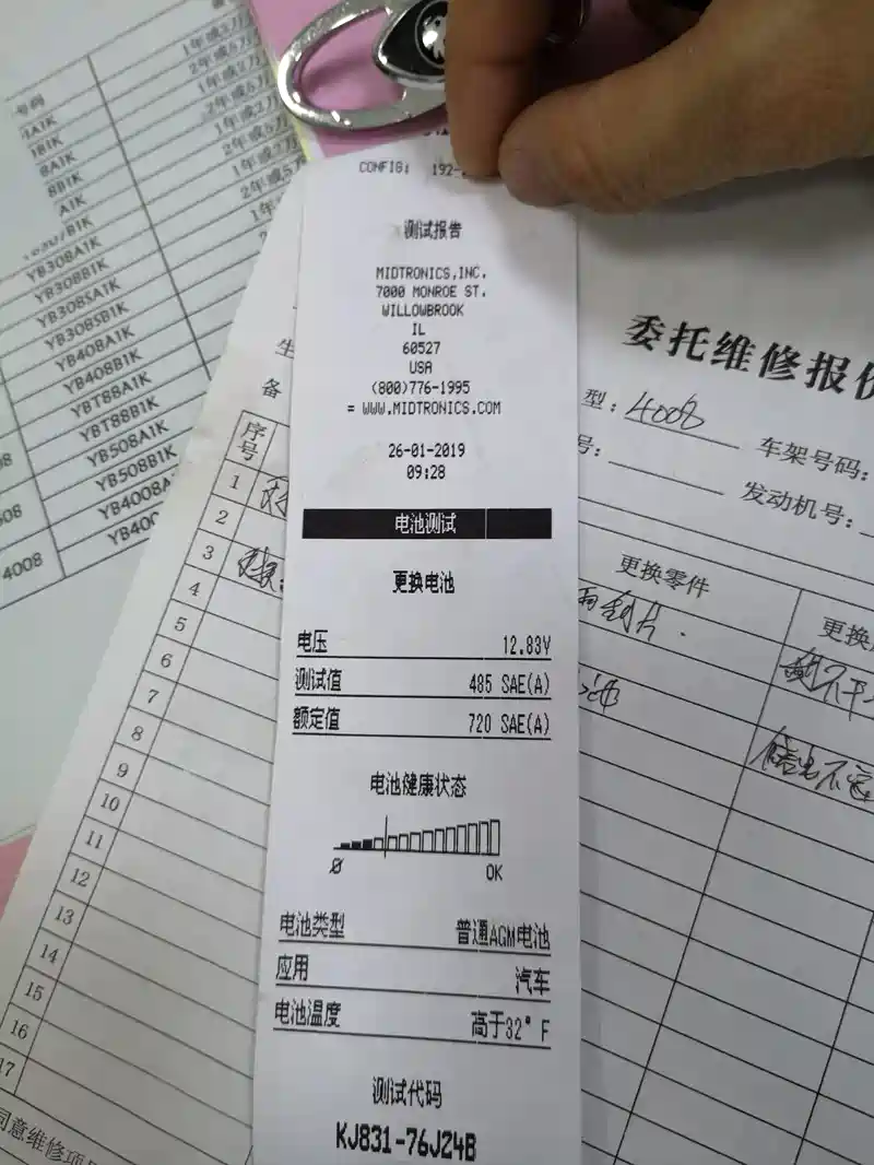

5008用了接近两年,电瓶终于扛不住了,有一次放了一天没开居然出现打火打不着了,出去转了一圈没找到可以搭电的工具,回头再打又打着火了,刚好附近有瓦尔特的代理点就让他们来测了一下,也是说这电瓶寿命快不行了最好马上换 。后来坚持用了几天打火还正常,但想想万一哪天被扔在路上就麻烦了,最终还是把电瓶换了。我用车习惯还算好的,基本没有熄火听歌之类的。加上上班远,单程都在一个小时以上车程,很少短距离多次启动汽车的情况。第一年的时候有用启停,一开始觉得这个功能挺好,等红绿灯都可以熄火省油。但一年之后去保养4S告诉我电瓶寿命快到了,不知道是不是理士电瓶太坑还是启停功能太坑。之后就是一上车关启停,期间保养一直有去关注电瓶寿命。到今年十一月的时候寿命下降为零了,后来就出现打不着火的情况。4S换电瓶要价1300左右,想想都觉得贵,就没在那换。

一年左右电瓶寿命下降很厉害
关掉启停后寿命又回来一些
快满两年的时候寿命已经堪忧
换电瓶中
原先准备换统一的EFB电瓶,70ah,CCA720,CCA比原配电瓶略低
后来还是换了瓦尔塔的EFB电瓶,标称CCA700A,实测840A左右
