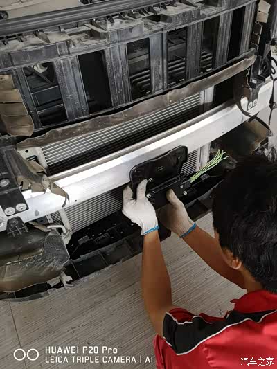

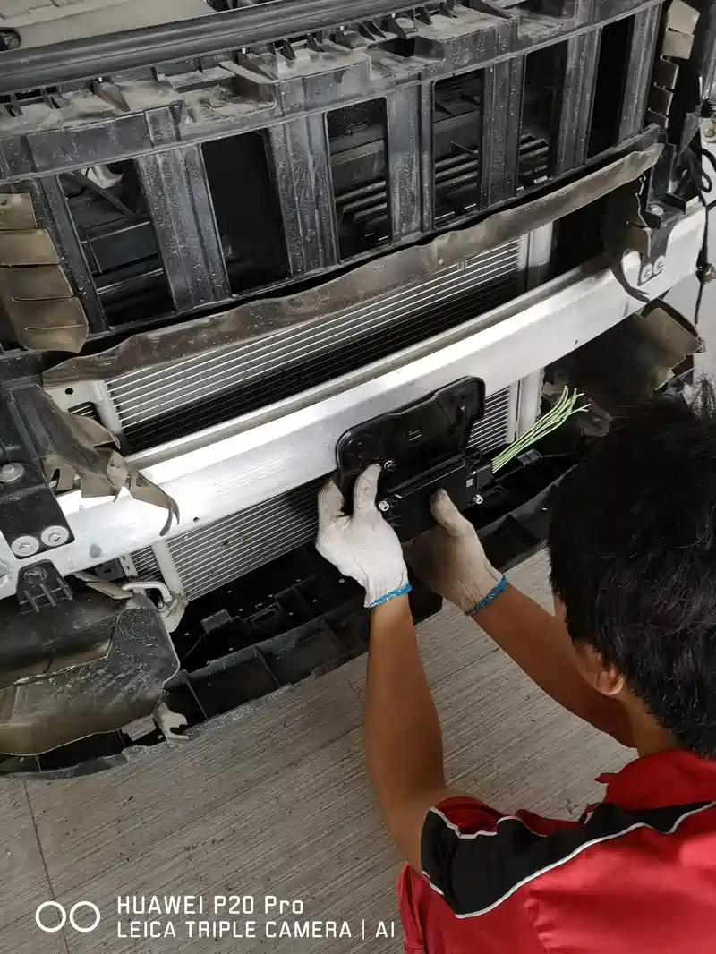

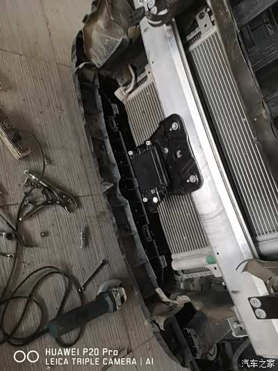

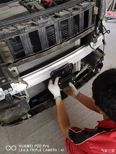

前防撞梁原厂状态就有两个小孔,就是固定这个微波雷达用的
安装上之后还要调角度,要与地面保持多少角度我忘了![]()

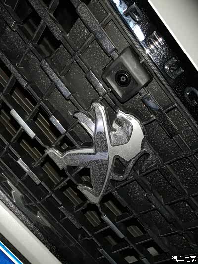

前摄像头

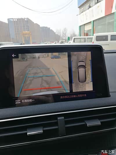

全景摄像头,虽然是模拟的,但是感觉够用了,想单独开前影像也可以手动开启,只是行车速度高于10公里的时候会自动关闭,想实现全景影像除了需要原厂前摄像头以外还要一个全景影像控制盒,位置就在副驾驶手套箱的右侧,精英的带的有支架,只配控制盒就行,控制盒照片我弄丢了,这里就不发了

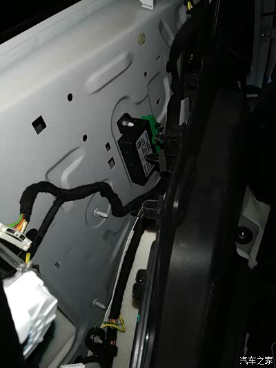

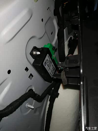

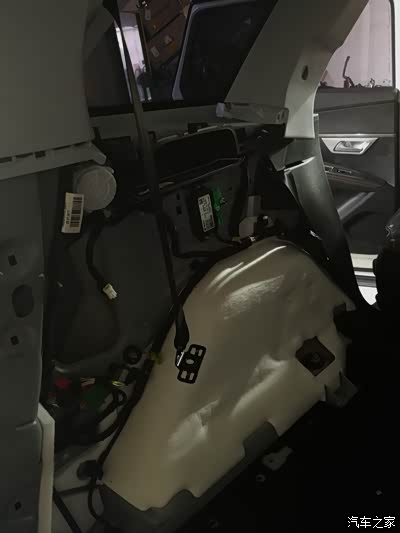

前泊车雷达,gt前杠上自带的,想实现这个功能需要买一个高配的前后雷达控制模块,位置就在后备箱的左侧,在车上固定着
就是这个位置
这是精英自带的,由于精英只有后雷达,所以这个控制盒只有一个插口

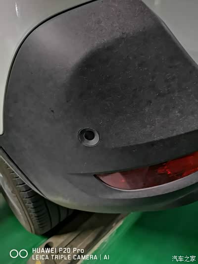

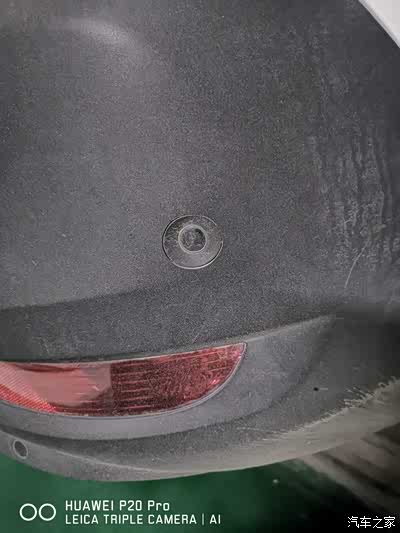

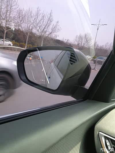

这是后保险杠上自己加的后盲点雷达探头,由于这个有一定倾斜度,所以是不规则的椭圆形,但打孔机是圆的,没办法,只有打完孔后用矬子一点一点磨成椭圆的,效果还可以
后盲点探头

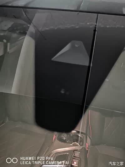

这个三角的孔就是挡风玻璃的摄像机,也是从武汉搞来的,就是凭这个摄像机去判断车道是否偏离,还能识别路边的限速路牌然后在仪表盘上提醒
看见后视镜的小灯没有,亮了说明后面有人超车,这个功能对于老司机来说用处不大,不过有总比没有强,精英车型可以换镜片也可以换倒车镜总成,我是直接换了总成,倒车镜片便宜,也就200左右

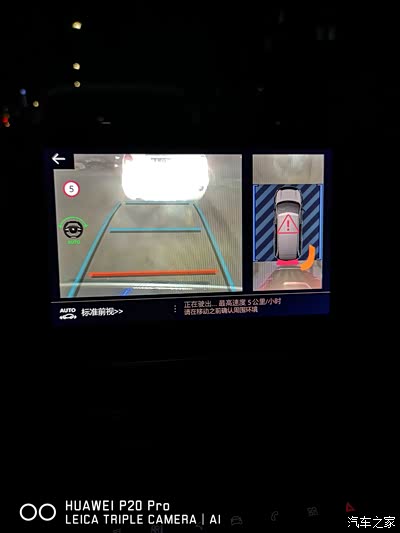

这是自动泊车的自动驶出模式,不知道为啥会拍成这样,其实画面还是很清晰的,方向盘自己会打角度,用脚控制刹车就行,这个没什么好说的,我开了后又有好多豪华版车主去找黑牛开过了,他们应该也已经发过帖子了
自动泊车时仪表盘上有个小方向盘的标志

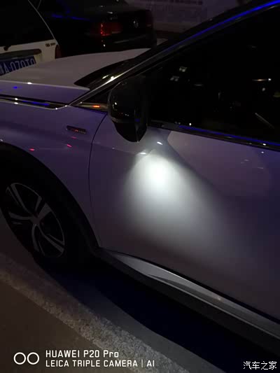

迎宾灯,我本来以为照地下的应该是个狮子标志,想不到买错了,买成豪华版的后视镜总成了,只有gt的光打到地上是狮子标,
算了,就这吧,太费事

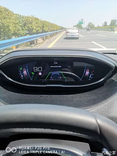

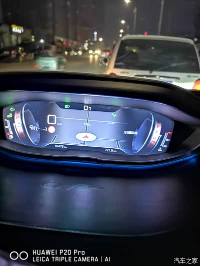

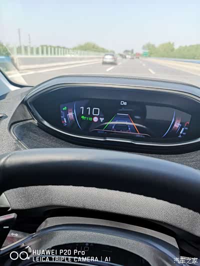

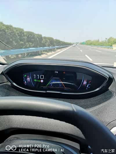

这个就是自适应巡航,刚刚打开,这时候车道刚好偏离,方向盘自动修正,仪表盘上的两根绿线一边变成桔色。有一点要说的是,这个方向盘自动修正车道如果检测到你的手一直不放在方向盘上只会帮你修正5次,5次后你还不扶方向盘他就不再帮你修正了,还有在你变道时他也会帮你修正,但是他的力量肯定没有你的大,你打转向变道的话他才不会修正,这个挺好。

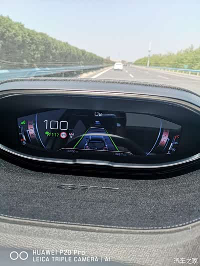

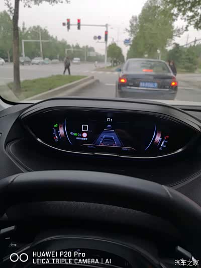

检测到前面有车辆自动降速了

自动巡航是可以在30公里的时速就开启的,有跟停功能,也就是前面的车刹车了他也会在保持安全距离的情况下刹停,是缓缓的刹车,并不感觉突兀。
另外这个还有30公里以下检测到有行人自动刹车的功能这个没法拍照就跟大家说一下吧,只能说够灵敏,前面的电动车和行人还在我车侧前方就自动轻点刹车了,但是这个对于比较大的障碍物比如汽车,墙,没有自动刹车的功能,这个功能只能做为锦上添花的作用,还是不要拿别人和自己的安全去开玩笑,安全驾驶从我做起,对自己和别人都是一种负责,驾驶辅助系统再先进也不能代替认真驾驶的职责,只能在自己偶尔犯困或遇到突如其来的情况作为辅助作用。还有我这所有的东西都是原厂原位原系统安装的,这技术一直掌握在法国工程师的手里,黑牛废了大劲联系上法国的神龙专家请他指点,还把他说话发到广州一个法言翻译那里翻译了一遍才摸透,弄这个东西实属不易,所以我要感谢黑牛,拥有黑牛哥实在是我河南车友之幸,还要感谢武汉的小方,还有强工的技术和配件支持,没有他俩也是不可能做成这么庞大的工程的。我装完后有一辆4008也去装了acc,加上之前的天逸,现在一共是三台,车况和系统现在均比较良好,没有出现报警和刹车不灵的情况,大家有想改的慎重考虑吧,精英的想改价格不便宜,得个好几千
