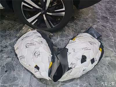

前轮既是转向轮也是驱动轮,和后轮相比较,前轮处的路噪和胎噪会更加明显。所以技师在使用金鲨JS300对前叶子板做了止振处理后,又使用隔音垫和高弹棉,对前叶子板做了隔音和吸音处理,不仅如此,就连拆卸下来的前叶子板内衬,技师也使用金鲨JS300和银鲨棉,对其做了止振和吸音处理,多层的施工,阻止了大部分路噪和胎噪的传入。
使用金鲨JS300对前叶子板做止振处理
使用隔音垫对前叶子板做隔音处理
使用高弹棉对前叶子板做吸音处理
使用金鲨JS300对前叶子板做止振处理
使用银鲨棉对前叶子板内衬做吸音处理
