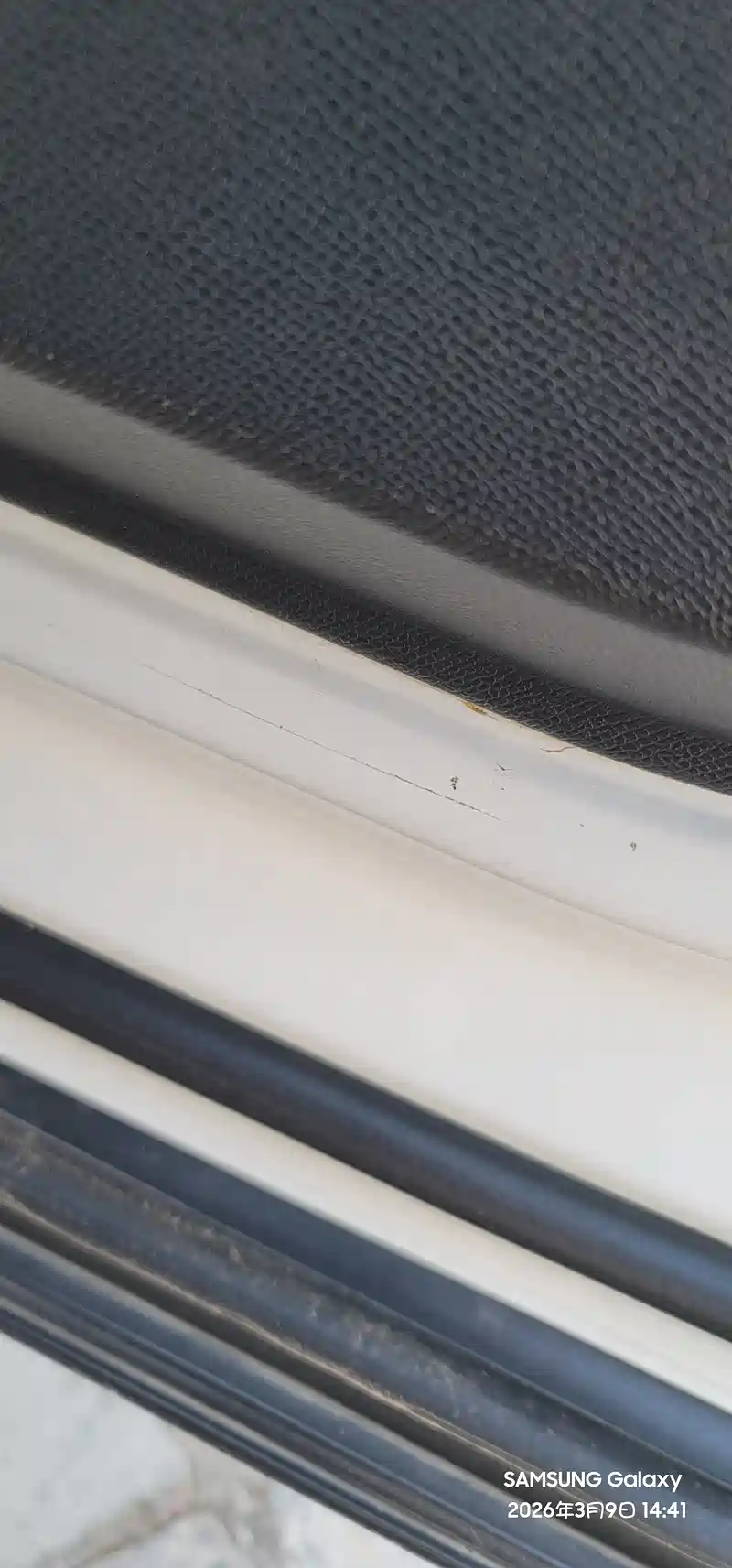

前些天突然发现后排地板内储物盒有水珠 用手按明显潮湿! 经过排查 发现后排积水大概率不是天窗导致 于是在后门内衬板处发现水痕!
左右后门都有渗水痕迹! 各位车友请及时检查!
以下是解决方案!
先拆门板 左右两侧操作步骤一致!
 1 拆掉门板内衬上侧三角装饰盖 用手扣 一拽就行!一颗梅花螺丝!
最下边一颗梅花螺丝 手扣处 一个圆的小塑料盖板 用针或者锥子撬开 拆下螺丝 共计3颗螺丝 同型号!
2  把落窗按键装饰板拿下来 底下有一个白色插头 拔下来 取下饰板!沿衬板底部用塑料撬片 撬开一个角 用手扣进去 往外拉 底下半圈同样操作 特别注意!衬板中上左右两侧各有一根金属插销卡扣 需要用铁丝弯一个钩子 勾住钢丝卡子 拉出 两侧钢丝卡子需要拔下来 才能顺利取下内衬板!
在这个位置用铁丝勾出!
蓝色卡扣 两个 看清位置!不要暴力拆 装回去会有缝隙!
3  看见门内侧防水膜 最下端 大部分8年以上车型密封胶都会老化掉渣 失去防水作用!
胶已变质失去粘性 导致漏水!
4 拉开防水膜清理残胶 需要用除胶剂 或酒精湿巾擦! 清理干净沿着原位置打上一层胶 不要太厚!用力压实! 等待十几分钟胶基本起到固定作用 按拆装顺序 还原内衬板!
特别注意 落窗按键有一根线和插头 安装前要甩出来 不要扣在门板里!
金属卡子 提前装回去再扣门板!
