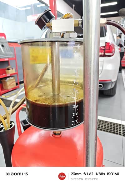

第二个7500,也就是今天,保养时抽出来3.5-3.6L之间(见图),顺便又和小哥聊了下,小哥反馈“属于正常”。
这样看,大修之后,机油的损耗算是稳定下来了,也就是在0.2-0.4L/保养周期。
