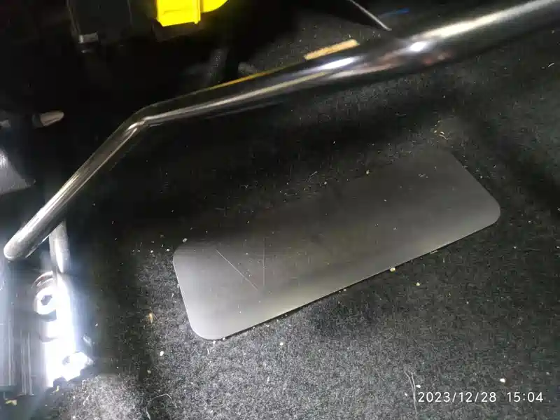

5008副驾驶地毯这里有个盖子
网上说4008-5008-508-408X等车型座椅、地毯等部位经常使用纯白的环保材质,但是我却意外发现,展厅的地毯展示件海绵却是黄色的。
