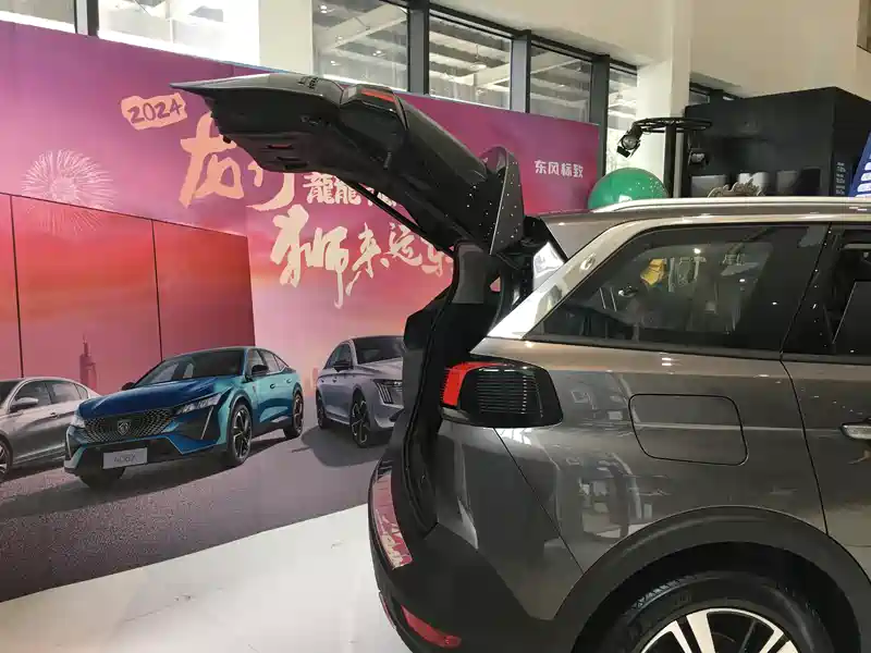

说出来你可能不信,如果不是亲眼所见,我也不会相信。因为我发现,在4S加装的零件,还真不一定就是原厂零件。比如这台东风标致5008,我也不知道5008是不是全系带电动背门,但从这台车的情况看,我断定这台车不是出厂就有电动背门的。
情况是这样的,在我的印象中,不管是5008还是4008的电动背门电动撑杆这跟圆柱的外表面,都有一层黑色的塑料外壳,这种黑色是塑料件,那就应该是磨砂感觉的塑料件,而不是下图这种乌黑发亮还反光的油漆件,而且我感觉这个电动撑杆的长度更长一些。
当看到这台车的电动背门开关时,我坚定了我想的观点。原厂的按钮和塑料护板时平齐的,而且好像时个红色按钮。而这台车的按钮居然是浮在护板上方,看起来是一个很突兀的存在。
也许你没有注意到,东风标致4008和5008的电动背门,除了有电动撑杆,还有防夹条。也即是在后背门和侧围之间的缝隙处,有一根电线, 在关门的过程中,如果这个条子被压倒,电动门就会马上停止,这是为了防止人员被夹伤。而这台改装的5008,却没有防夹条。
还有,从电动撑杆和车身之间的这个黑色支架,可以看出这也不是原厂的,因为车身的油漆都有一定的磨损,这都是售后改动造成的损伤。
如果说上面的油漆磨损和防夹条缺失不容易发现,那这个细节就更能说明问题。电动撑杆需要用电,这台车的电线是从护板的侧面钻了一个孔,牵出一根线,在钻孔的部位,使用一个胶套做了封堵。但是这个胶套颜色发白,我用手摸了一下,还有黑色油漆沾到了手上,感觉油漆都没有干。
这种售后加装电动背门,看来说的原厂未必真原厂。电动开启的功能是有的,用起来没有任何差别,但是细节的确不如原厂。你的5008有电动背门吗?你愿意加钱加装吗?
