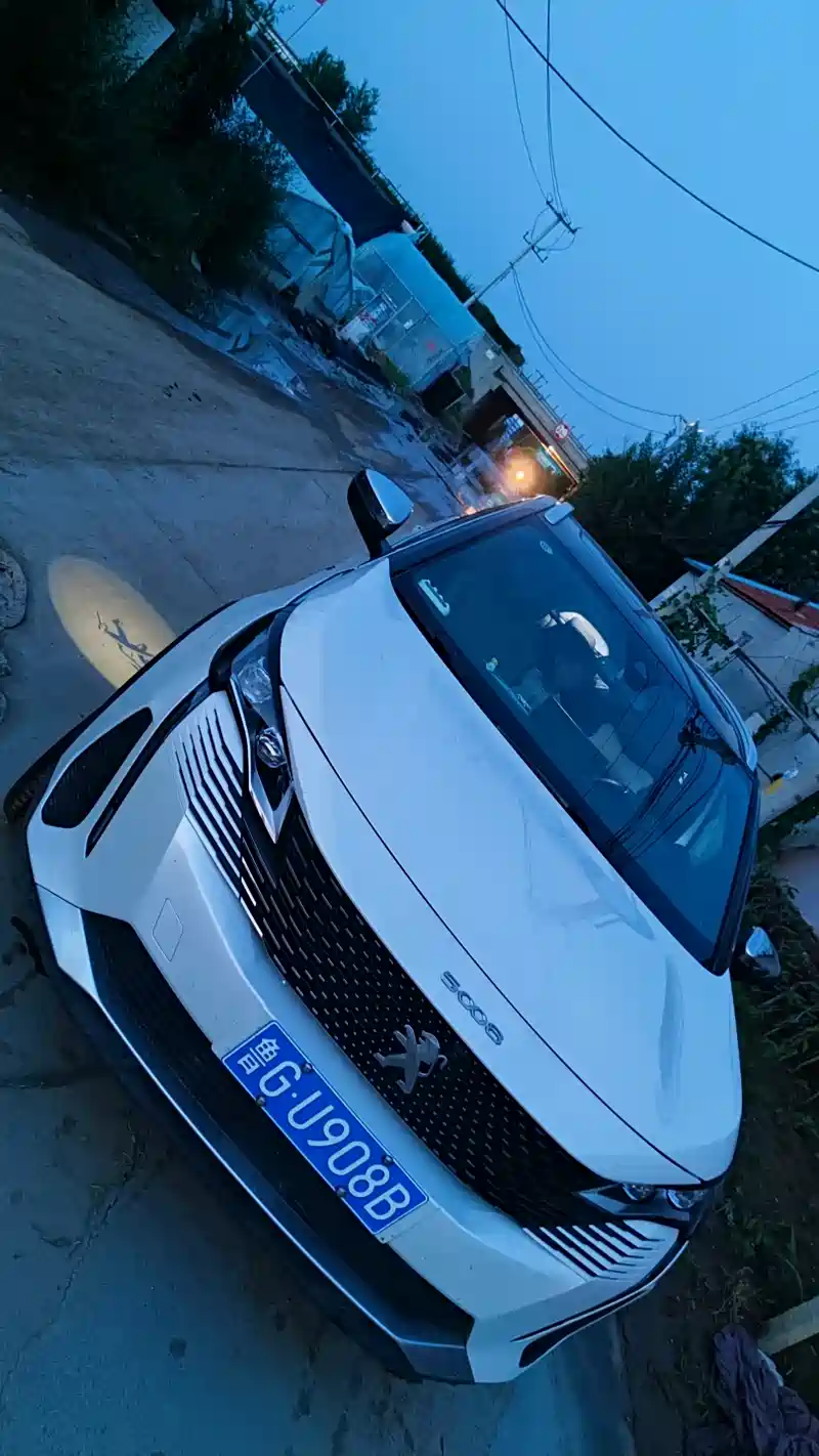

今天正好借着自己驾车回家路过需要涉水桥洞,聊一聊关于车辆涉水行驶需要知道的几点,大家可以讨论总结一下:
驾驶车辆涉水前一定要评估积水深度,例如我前边这个桥洞积水,经常走还有数,万一是陌生不熟路段,切记不要盲目通行,最简单的方法就是停在路边可以问一下路边人或者是等等看看有没有车辆经过,事实胜于雄辩,一般来说,如果水位不超过轮胎的一半,车辆可以尝试通过。如果水位达到保险杠或轮胎的三分之二处,涉水行驶可能会有危险,应尽量绕行。
