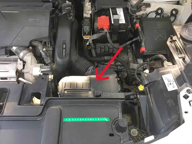

我发现每次保养,师傅总会拆开发动机舱右手边有一个比较规则的塑料方盒子(学名谐振箱),还用高压水反复吹,你知道这是为什么吗?
也正是因为偷学过,我发现5008的谐振箱居然没有用到一个螺丝,整个零件徒手就可以拆卸。看似简单的结构,让我有一种自己可以动手的冲动。说干就干,今天我就自己拆了它,给它洗个澡。

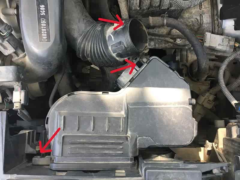

谐振箱的后方有个圆管,和发动机的进气波纹管连接,这个连接不需要使用工具,只在直径方向有两个卡扣,用手指沿着直径方向向中间按下卡扣,就可以把波纹管和谐振箱松开。这个波纹管有些硬,需要稍微用点力气。
谐振箱取出来的时候,要垂直向上拔,这里没有任何螺丝,如果感觉不好拔,可以轻微摇晃谐振箱,一边摇晃一边向上拔。取出谐振箱后可以看出,圆管和前面矩形的入口周边都是灰尘。不但如此,箱子的内壁上也有一些浮灰。用手一摸就可以擦掉一些灰尘。

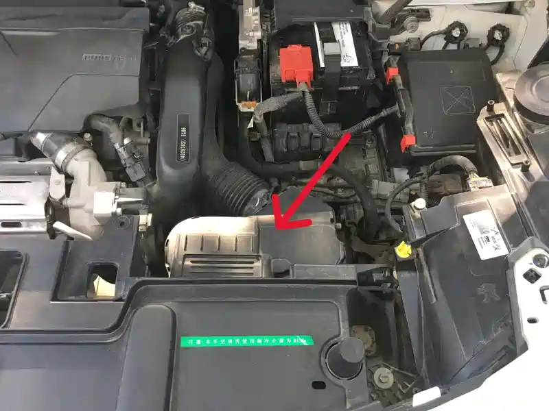

我担心如果用清水清洗,需要长时间暴晒才能把箱子的水排出。我没有压缩空气,不能吹,因此我先干抹布擦,再用湿抹布擦。里里外外都被我擦了一遍,然后放在太阳下晒了十几分钟,感觉没有湿气,我又把谐振箱原路复原。

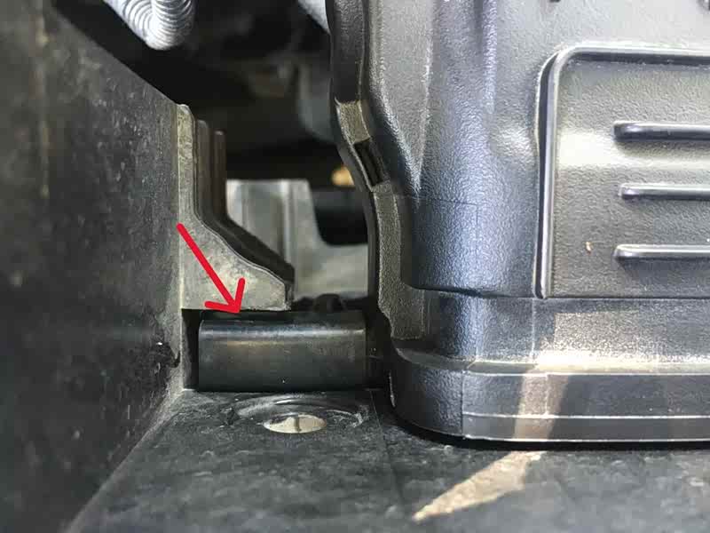

但谐振箱进气口和横梁之间有一条大缝隙,这里也会进灰,我以后找到泡棉的话,把谐振箱进气口和横梁之间加一圈密封。但是我想,即使这里密封了,但水箱横梁前面也有灰尘啊。难不成我需要把整个谐振箱加个口罩,这会不会造成发动机进气不畅,影响动力?
我车上有一个塑料镊子,厚度差不多有3~4mm,刚好可以塞到整个间隙中。后来我发现家里还有一个塑料楔子,用在这个部位刚刚好。你说,在下次进店保养时,维修技师发现这个塑料楔子后,会不会觉得我在外面私自修过车?
