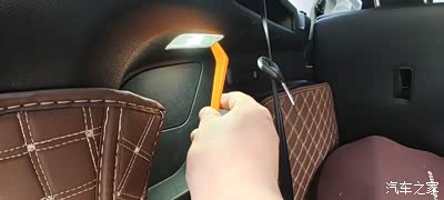

1,把原车后备箱灯用一字螺丝刀撬下,拔下白色插头。
原车灯撬下

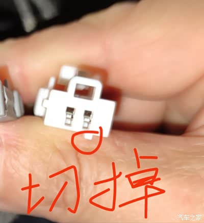

原车灯插头上的这个凸起要切掉。

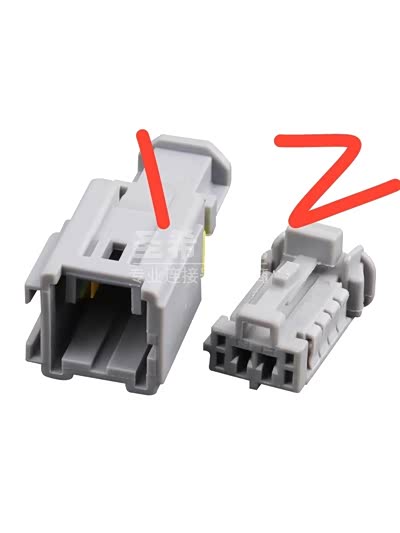

2,把定制线束上的灰色小插头插原车后备箱灯,原车白色插头要插进线束的灰色大插头里。
原车灯白插头插1里,2插原车灯里

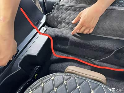

3,把线束的其余部分从灯口塞进饰板,并向前布线,到达饰板最前方后继续沿着饰板向下走,穿出饰板沿二排座椅下方向右侧隐藏走线,到达右侧后像左侧一样把线束末端塞进饰板里。
注意的是,线束两边的灯线要从饰板里掏出来一点,准备和灯插头对插。
走线路径

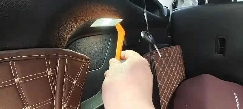

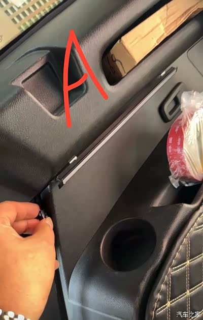

4,翘板伸进尾箱左侧的上饰板的下边沿缝隙里,撬开一点缝隙后,手持灯上的卡子依次把两个卡到饰板上,把灯插头和线束插头对插,塞回饰板。
A饰板下边沿撬开一点,把灯卡上去,注意,卡的时候手拿卡子去卡,不要拿着灯去卡,否则容易损坏卡子。

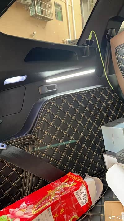

5,所有东西回位,安装完成。

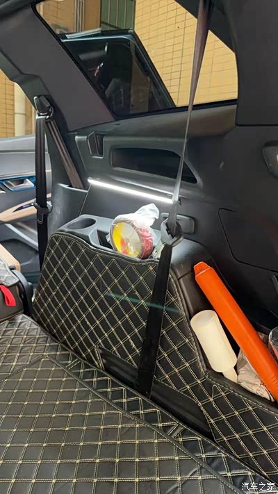

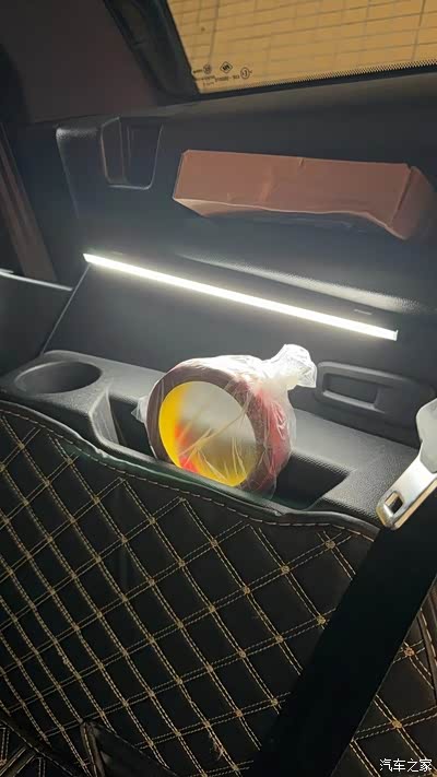

6,效果:亮度6000k白光,斜下45°双侧对照无死角照明,不照眼不刺眼。
