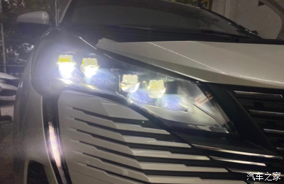

由于我工作原因,夜间用车比较多,也很在意夜间的大灯亮度,于是我决定把5008的升级成带透镜的大灯,通过与车友交流,找到了一家改灯的店,于是提前跟店里沟通升级方案,替换大灯里面的发光模块,升级灯光模组,不用更换大灯总成,所以费用不算太高,跟老板谈好价格后就等待配件了,等到配件到货后,我开车来到店里升级大灯。
店里的人拆装比较麻利,好在拆的东西不多,前杠拆了一点儿并没有完全拆下来,然后就把两个大灯给取下来了,然后要把大灯分解开,我也帮不上忙,只能在旁边看着等着。过了挺长的时间,把改装的LED灯和透镜装到了原车的大灯壳上,先装到车上测试了一下,没问题后,又打胶装的灯罩,然后放进烤箱里烤。步骤比较繁琐,最后烤好了装到车上再测试了一番,没有问题就固定住大灯,然后把保险杠复装就行了,然后开车特意找了一处没有灯光的地下停车场测试了一下,近光有那种明显的灯光切线,照射出去的角度宽广好多,远光时会有两道光柱出现,聚焦点能看到有很强的光斑。整体的效果真的很好,我特别满意,这样夜间行车人不会那么累,也更安全了。

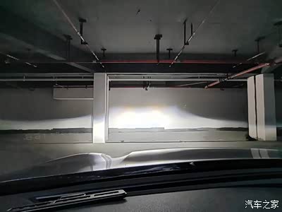

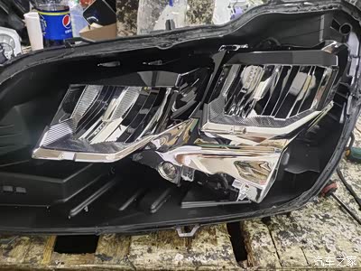

把大灯拆开了

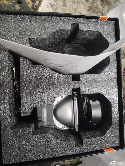

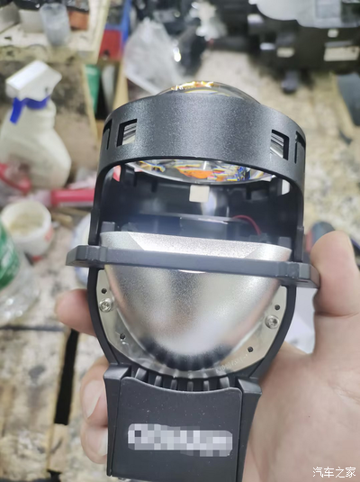

这是这次要用的光源和透镜
掂着挺沉的

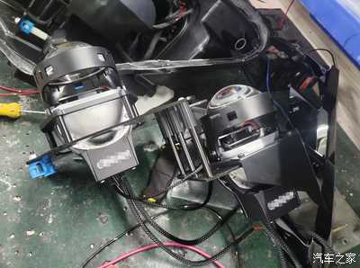

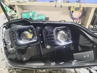

开始安装
开始有样子了

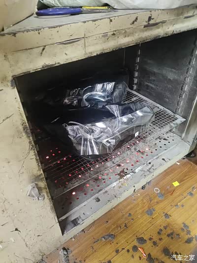

封壳后需要再打胶烤制

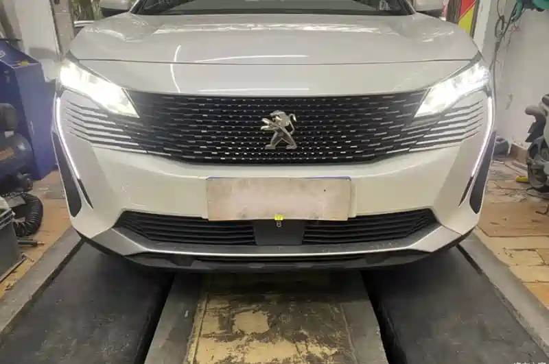

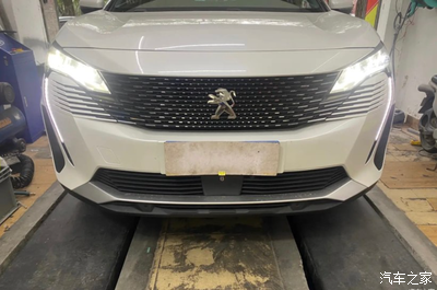

上车测试
上车测试

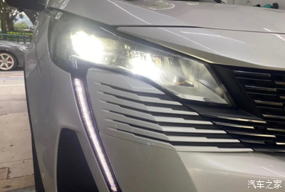

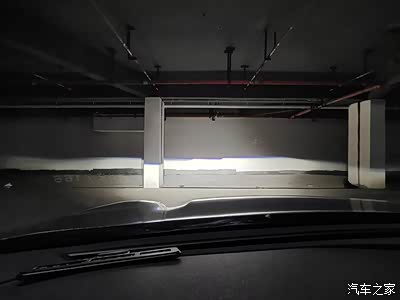

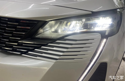

这是近光时的样子

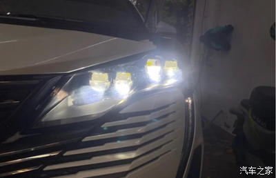

这是远光的样子效果很好
