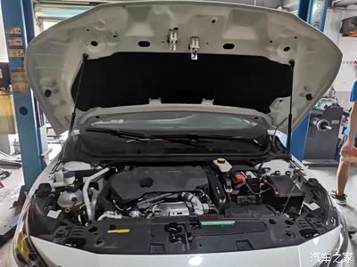

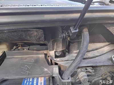

5008用车几年了了,目前各方面是比较满意的,唯独有个地方令我感觉有些遗憾的,那就是前机盖撑杆竟然不是液压的,每次打开机盖还需要手动撑开机盖,然后把机盖撑杆安放到位,虽然打开的次数也不多,但是总觉得还是不够方便,于是开始研究怎样改成液压撑杆,于是就自己寻找解决方案。终于功夫不负有心人,被我找到了一套液压撑杆,于是自己动手开始了改装之旅。首先将液压撑杆的底座安装到两侧的翼子板上,拆开两侧翼子板的固定螺丝,将底座安装到位,注意安装底座后一定要紧固好螺丝,这样才能固定好,再将固定柱头安装到前机盖的预留孔中,这两步还是比较简单的,有点儿动手能力的都能完成,第三部就是安装液压撑杆了,这个需要一点技巧的,安装时需要找好角度,液压撑杆两端的窝孔对好柱头,只要角度OK,再轻轻一拍就安装好了。然后进行测试,按压机盖能锁住,抬起机盖一点距离后,机盖自动弹起,还是很不错的。这次改装很成功,达到了我的预期。

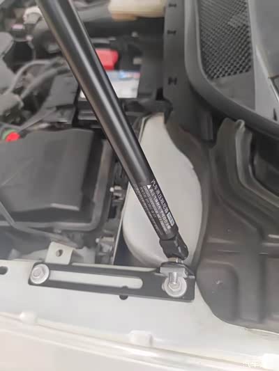

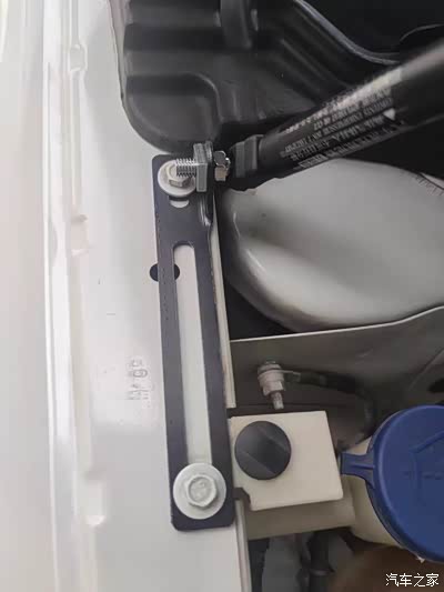

最开始我选择这个点安装驾驶侧的液压撑杆,但是这个支架做的有些一言难尽,给我的感觉也不够敦实,所以我又给拆了

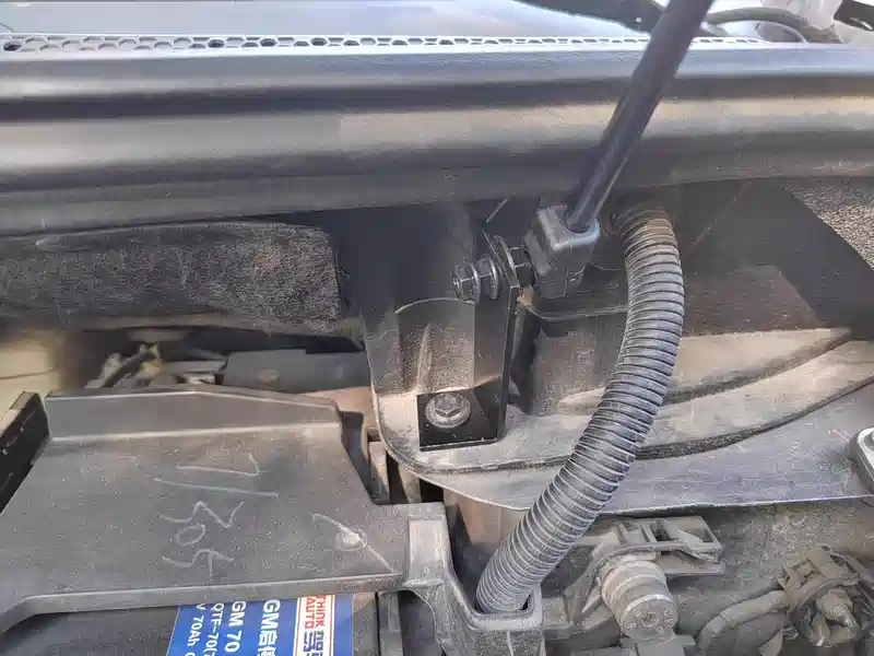

选择了这种方案,这样固定的真的结实,第一种方案感觉不放心
这是副驾驶侧的

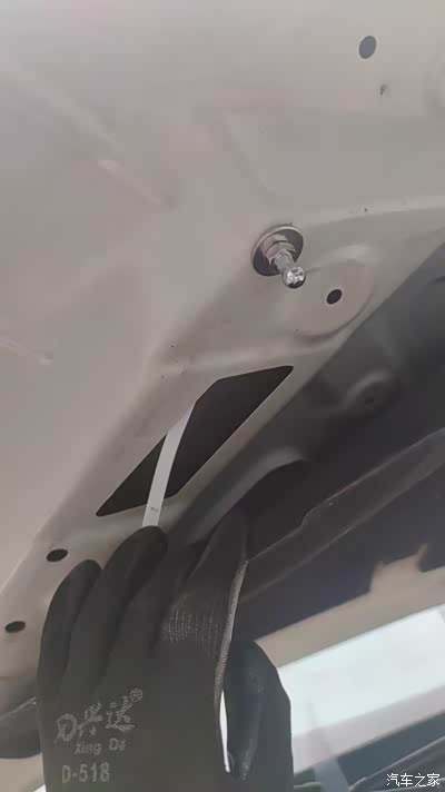

安装机盖上的柱头,记得戴手套,不然有割伤手的风险
装好的样子~
