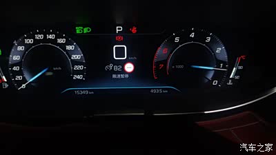

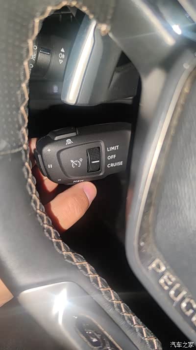

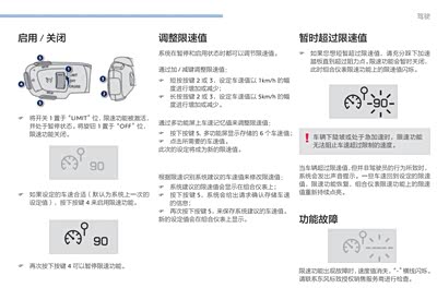

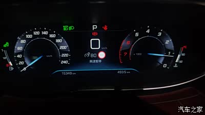

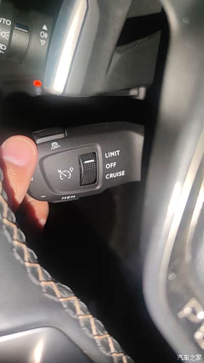

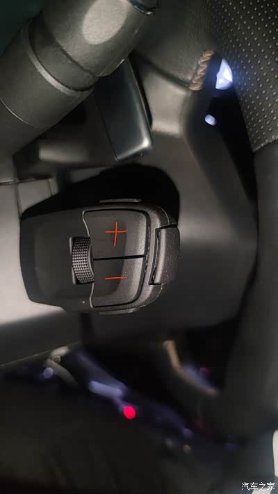

首先,其实这个限速功能和定速巡航的功能是都是集成在方向盘左侧下方的这个手柄上的,关于定速巡航的设置已经在之前的帖子中有写到,现在把这个旋钮往上旋转一下到对应的LIMIT即可,液晶显示屏上会有相应的提示,表示限速功能激活并处在暂停状态,我这个之前已经设置过80的速度,所以一般时速是不会超过80的;另外,我们可以通过激活这个功能之后操作手柄下方的上下两个按键,来加减限速的速度,短按为加减一个速度,长按的话是加减五个速度,非常的简单,这个功能可长时间开启,在市区道路或者是高速上都非常的受用,我感觉这个功能相比于定速巡航来说的话更加的灵活一点。

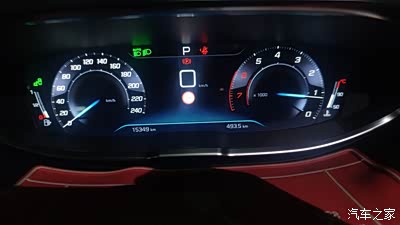

关于这个功能的解除,我们可以通过旋钮旋转到中间位置直接关闭;另外,当我们在路上行驶的时候,如果遇到突发情况,紧急超车或者是避让我们也可以仅踩油门到压力点之后再身踩就可以短暂解除这个功能并且提速,这个时候液晶显示屏上也会有速度紧急闪烁,而且会伴随有声音提示,我们降低油门之后,行车速度又达到我们设置的限速,提示消失。
