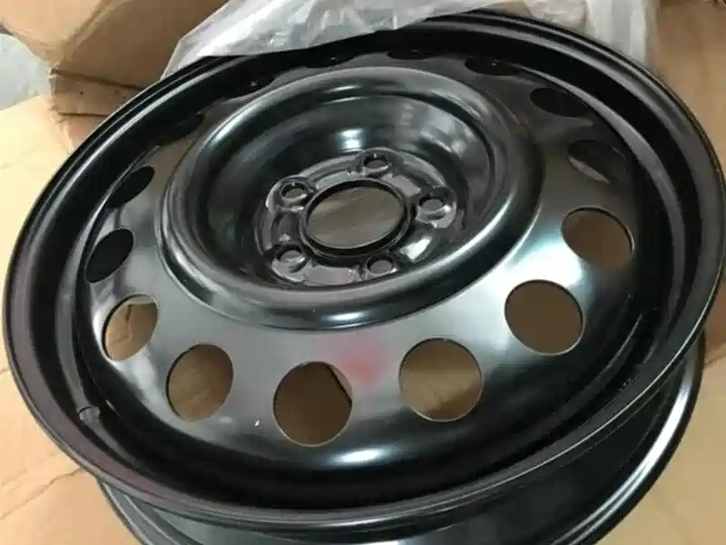

在网上看到很多车友都给5008安装了备胎,以后跑山路或者远道的时候就放心些了!我自己也在网上开始购买了一套原装备胎套件,回来以后,自己安装网上的教程,学着安装了。今天来一个安装作业过程 ,给还没有安装和准备安装的车友提供一点经验。
钢圈
把钢圈拿出来与轮胎组装好
