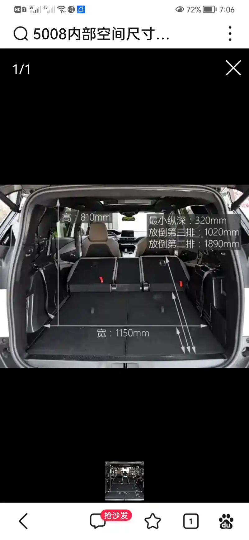

相信很多车友都对5008后排放倒后的阶梯耿耿于怀
       买了车总想出游,不少车友有改房车的需求,有不在乎钱的直接买魔盒,淘宝上两千左右。有买5008专用气垫的,好像是580元。我不是专业床车玩家,只想花点小钱,在有需要的时候可以临时改成床车应付一下。下面我把自己一百元的改车方案发出来,希望对大家有所启发。
