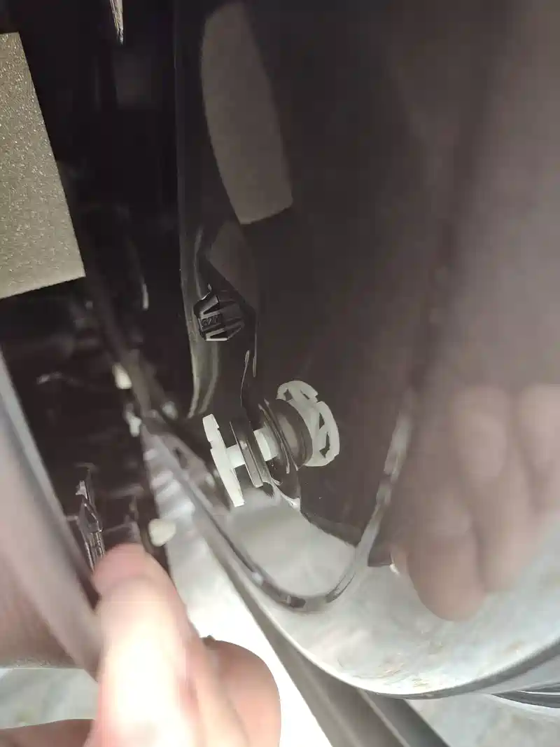

老车十年前也做过隔音。新车提车到现在快半年了。和老车队对比,关门声音真的比较难听。一直想做个隔音。本来不想自己动手,本地音响改装店特价399也能做四门。但考虑到材质和做工,想想自己也有经验了,还是自己买材料。记得十年前买材料没那么多花头。看到是环保的丁基胶就买了。现在看看,就一个丁基胶,还有五花八门。品牌的和非品牌的价格相差十几倍。大品牌的就算了。在闲鱼上买了一个,说实话,是不是正品我也把握不住。但根据百度上查的丁基胶真假对比。应该没错。准备先从后门开始。先熟悉一下。毕竟前门比较重要点。话说这个门板是真难拆。费牛鼻子老劲儿了。
这个卡扣只能硬往外拉。
