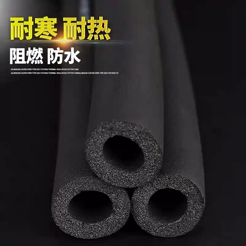

哒哒音是油箱到发动机之间的管路产生的,好像是脉冲电喷进发动机产生的共振,原理就不明白了,反正就是进油管路响,管路被卡扣扣着,卡扣挨车体,把声音传到车内
,解决办法,把油管拿出卡扣,在油管上套空调管路保温管套,具体叫什么不清楚,好像叫隔热套管,去空调维修的小店铺,5块钱一米,我买了2米,用美工刀把管套割开,扣在燃油管上,在修空调那要些绑空调管的胶带,把油管缠好,用***带固定好了就可以了。我只用了不到1米绑到车下面,在弄就要钻车下面去,就没弄。不过声音在车内基本听不到了。描述的不是很清楚,不知各位明白不
