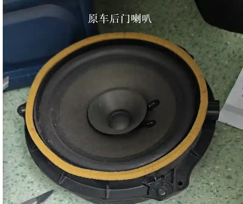

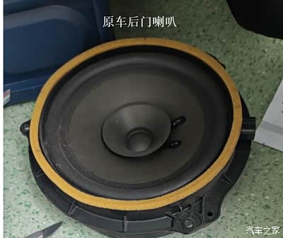

1、原车喇叭都是便宜货,尤其十来万的家用车,单个喇叭的成本预计20元顶天,频响范围、动态、灵敏度自然是非常差的。实物如下图:

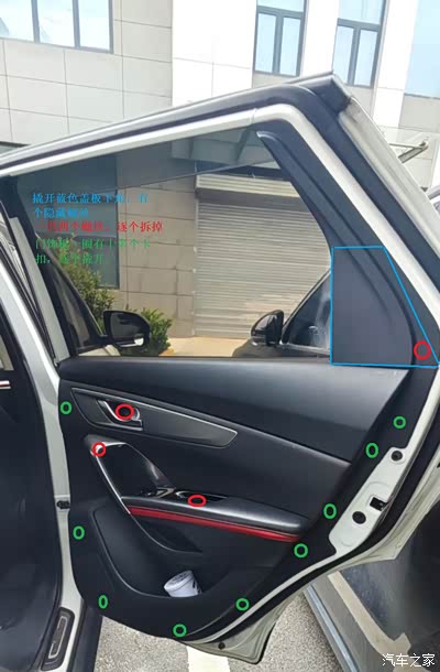

1、拆门板,先找到四个隐藏螺丝,如图:
四个红圈是四个螺丝位置,蓝色区域小盖板的外下角撬起来,可以看到一个,
开门拉手洞里面小塑料盖板撬开,里面有一个,
关门拉手里面胶皮拿掉,下面有一个,
扶手长条件撬掉,上端有一个,
四个螺丝拆完,就开始撬一圈的卡扣。途中绿圈,一共应该有12个,用分叉翘板加上大撬板慢慢搞,真的比我之前老起亚卡扣结实的多,这也是最费劲最耽误时间的环节。真有撬坏的卡扣不用怕,喇叭厂家会附带十几个备用的。
门板撬开以后,要拔掉两个拉线,和两个插头,才能整个拿下来放一边,然后就看到了下图:
