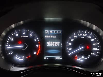

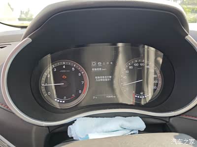

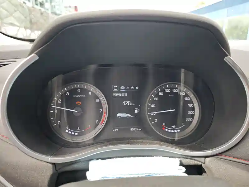

国庆假期回家时候发动机故障灯突然亮了,心一慌,但发动机工作状态加速什么的都正常,也没有什么异常抖动,就这样一路高速开到了家!
发动机故障灯亮了还是有点慌的,怕直接在高速上罢工不走了。

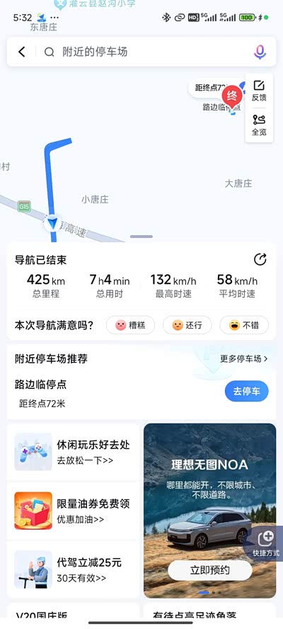

回家开了7个多小时,还好不是太堵,我是1号下午走的。到家之后在家开了一段国道发动机故障灯自己又灭了,开着发动机状态都正常,也没有高温和抖动什么的就没管它。

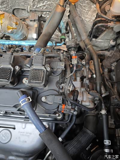

回程那天路上故障灯又亮了,发动机也没异常就这样开回去了,到了之后不修又不放心就找了家汽修店花50$读了下故障码,报的:排气凸轮轴信号偏差大/信号高,也没现场修,让汽修店把故障消了就开回去了

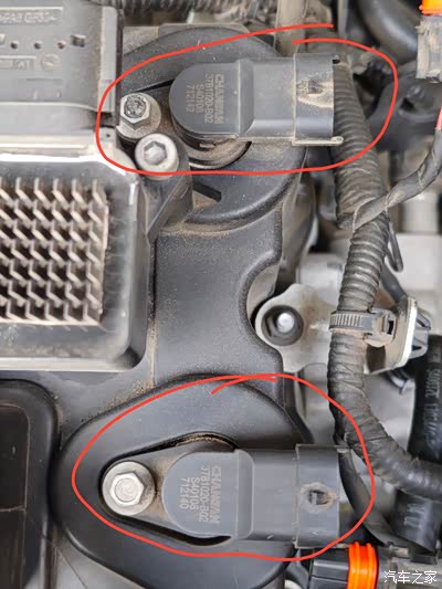

回去就把凸轮轴信号传感器拆下来检查了一下,看看是不是脏了,清洁完就装回去了

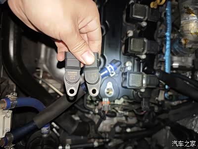

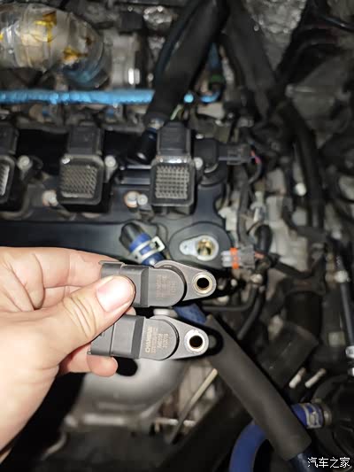

这两个就是凸轮轴信号传感器,上面是进气,下面是排气。

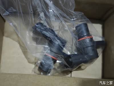

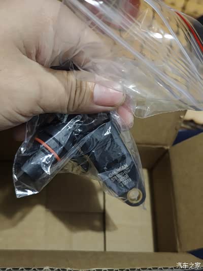

装回去之后开了一会发动机故障灯又亮了,感觉传感器不行了必须要换了,就在某宝找了一下,找了一家原厂一样的(怕买到假货),看了一下评论有不少55到公里数了都会坏这个传感器,确定了就是它的问题了,因为我的发动机一切正常不抖动也没异响,立马下单买了两个
这是新买的两个凸轮轴位置传感器
这个是新旧对比照片,右边是旧的排气凸轮轴位置传感器
8个的小套筒扳手拆下,晃晃传感器就拆下来了,新的不好塞进去就在密封圈一圈抹一点油,装回紧上螺丝插回插头就OK

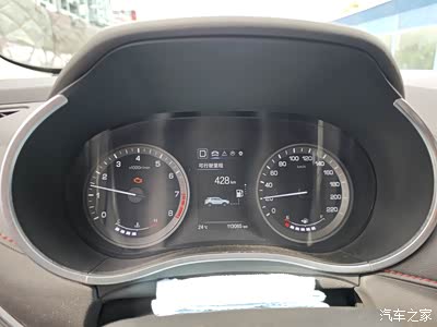

再检查一遍螺丝插头后启动发动机,热车后去跑一圈或者原地熄火自检启动再熄火自检启动三次吧故障灯就灭了,至此故障就修复了
