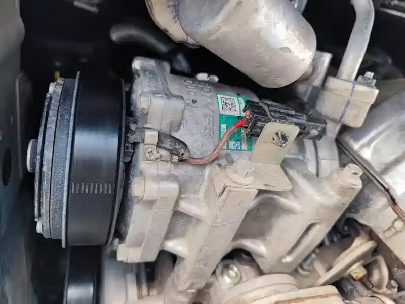

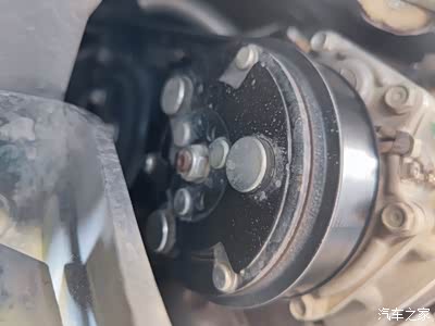

原装的是三电压缩机
就是外面这个离合铁盘不吸合导致压缩机不工作

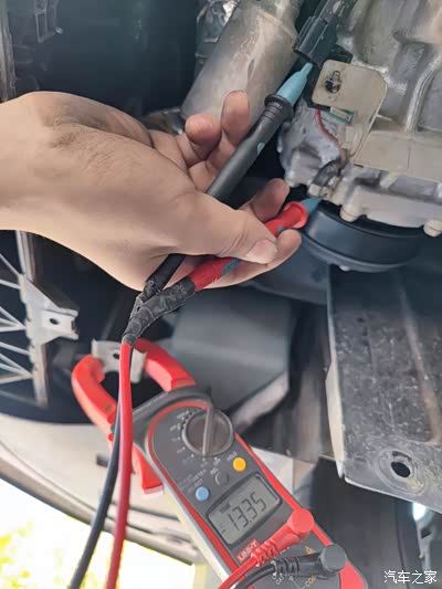

打开车内空调AC开关最大风,发动机舱的散热风扇也工作了,然后到车下面一量压缩机离合器线圈供电,用万用表量有的13V电压,量线圈阻值没有,好的是有阻值的

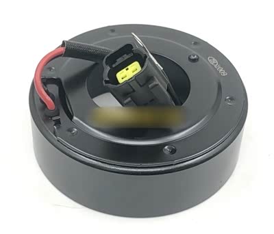

新件到货
电磁离合线圈就是这个样子,下面开拆。

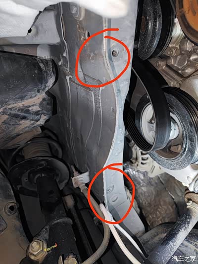

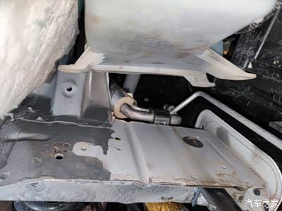

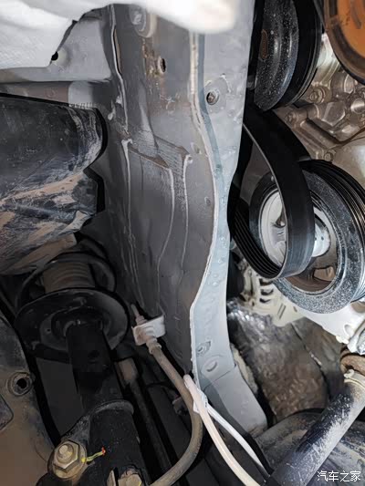

要卸右前的轮胎,先把车用千斤顶顶起来,把右前轮胎5个螺丝松掉卸下轮胎放在车下
这两个位置是护板的螺丝,轮拱护板有5颗塑料卡扣螺丝也要卸掉,忘记拍照了,不明白的欢迎交流

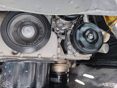

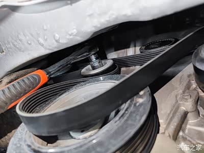

然后用15的套筒套上这个皮带涨紧轮的螺丝顺时针也就是车尾的方向拧,这个涨紧轮就会忘后走,皮带就会松

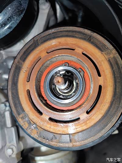

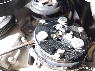

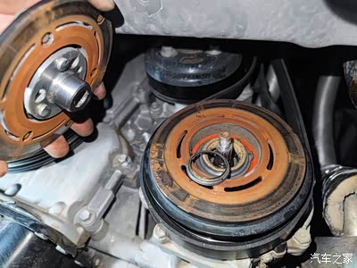

压缩机轴上的螺丝是14的,用螺丝刀别这盘然后用14套筒逆时针拧下来,然后用大小一字插到离合盘和皮带轮的缝里面慢慢往外撬。
这个离合盘特别容易变形,如果不好拿出来要撬的话撬出来后建议大家把它换新的,不然离合盘吸合不牢异响发热容易再烧离合线圈
把这最大的轮子曲轴皮带轮上的皮带拿下,再慢慢松回皮带涨紧轮

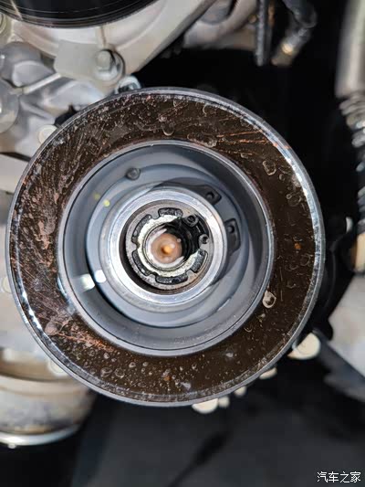

用卡簧钳取出外圈黑色的卡簧

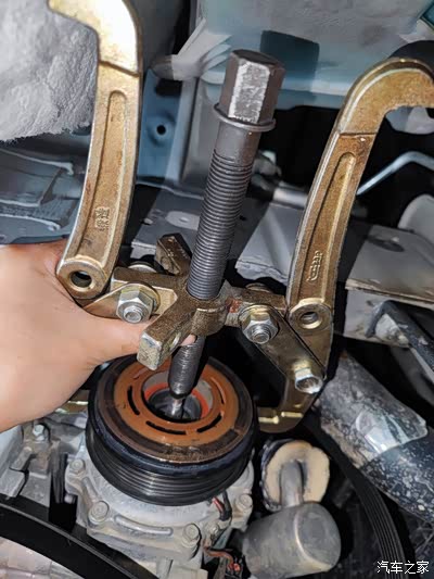

拉出皮带轮,没拉玛工具用大一字螺丝刀也能敲出来
不好操作把玻璃水壶3个螺丝拆了方便些

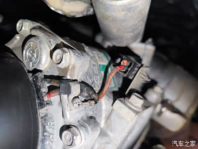

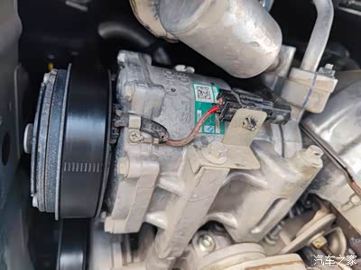

这就是电磁离合线圈,还是要取出外圈的卡簧就能拿出线圈了

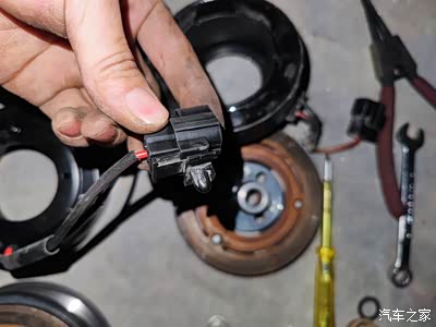

拆掉插头

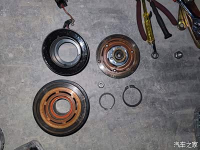

这是拆下的零件

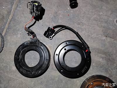

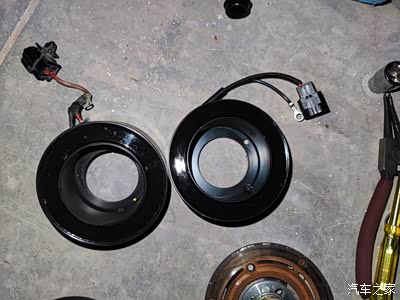

新旧对比,旧的已经开裂了
新旧线圈对比

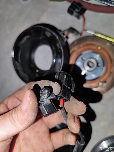

需要用旧插头上的固定卡扣
这样的
