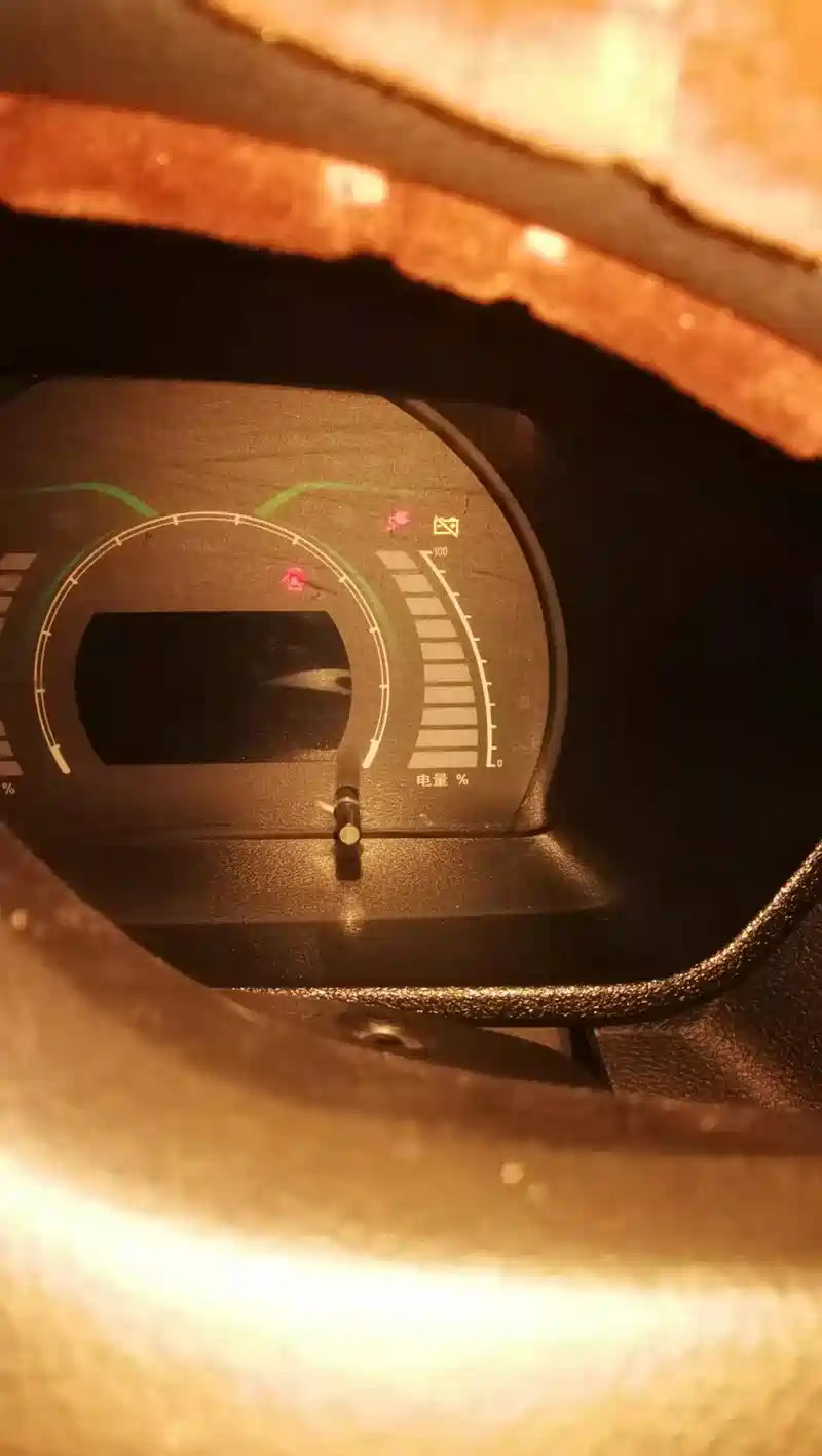

慢充接口插上充电线,车辆仪表盘显示连接充电器图标,然后三秒后就熄灭了,这种情况就不能充电。
然后开车出去溜一圈,再插上充电线,汽车仪表连接充电器指示灯常亮,充电正常,已经换了4条充电线了。确定不是充电线问题,有谁遇到过类似情况吗?
石家庄车友7704947 楼主 关禁闭 已屏蔽
经过反复试验,终于找到原因,原来是启动电瓶电量不足导致的慢充不充电,更换小电瓶,完美解决故障

视频中,左下方有个红色的亮块是什么?
