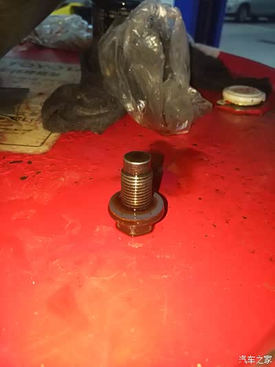

拧掉的放油螺栓,放置的时候一定要丝杆朝上,这样可以避免重新装回去的时候二次污染。

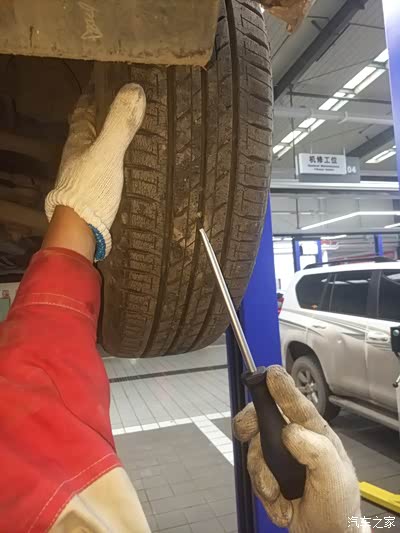

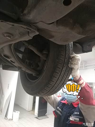

左右晃动前轮,看看有没有旷量。
方向拉杆球头正常。

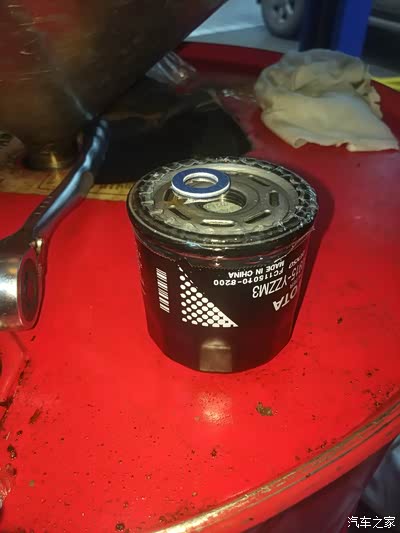

准备更换的新机油滤芯和垫片。
安装好新的机油滤芯和放油螺丝,擦拭一下旁边的油渍。

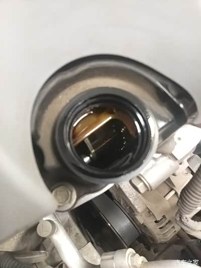

更换的还是200升大铁桶装0W-20全合成机油,三升就加到了中线以上刚刚好。

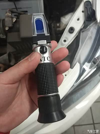

虽然公里数不多,但是毕竟4年多了,需要检查一下防冻液的指标,这个就是传说中的冰点检测仪。
用吸管从水箱里面抽出一些防冻液进行检查。
用吸管滴一滴防冻液在棱镜上面。准备看数据。
冰点接近零下50度。

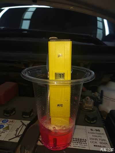

用酸碱度检测仪测试的结果是7.7,数据完全没有变化。虽然7是最中性的,但是厂家考虑到防冻液在使用过程中,发动机会产生一些酸性物质,所以碱值会调的稍微高一点。

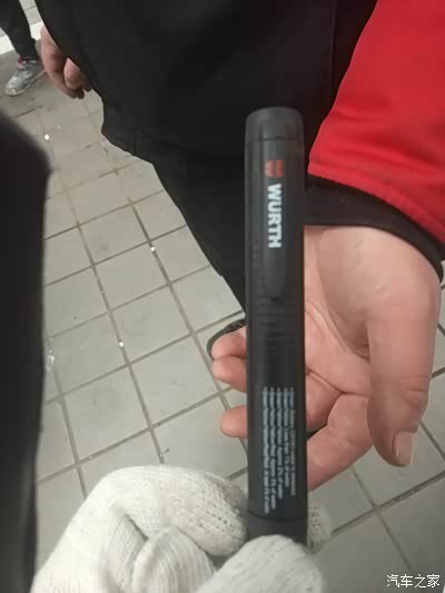

用刹车油检测笔检测一下刹车油中的含水率,测试结果含水率1%。只要不超过3%就可以正常使用。
4S店的专业设备果然豪横,伍*特,这个品牌我是知道的,东西是真贵。
某宝上面从一二十元到百元的刹车油检测笔都有,我好奇的在上面查询了一下,这支刹车油检测笔的网购价格,就一家卖的4位数!
