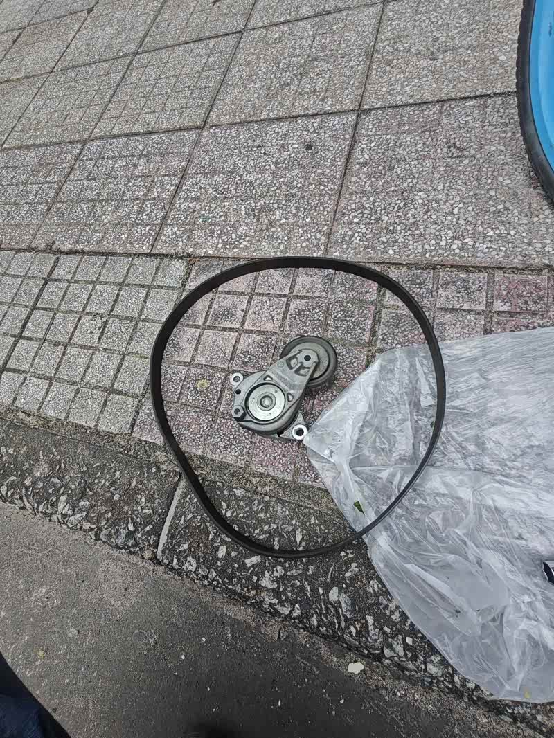

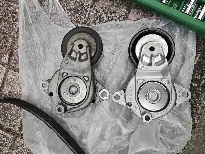

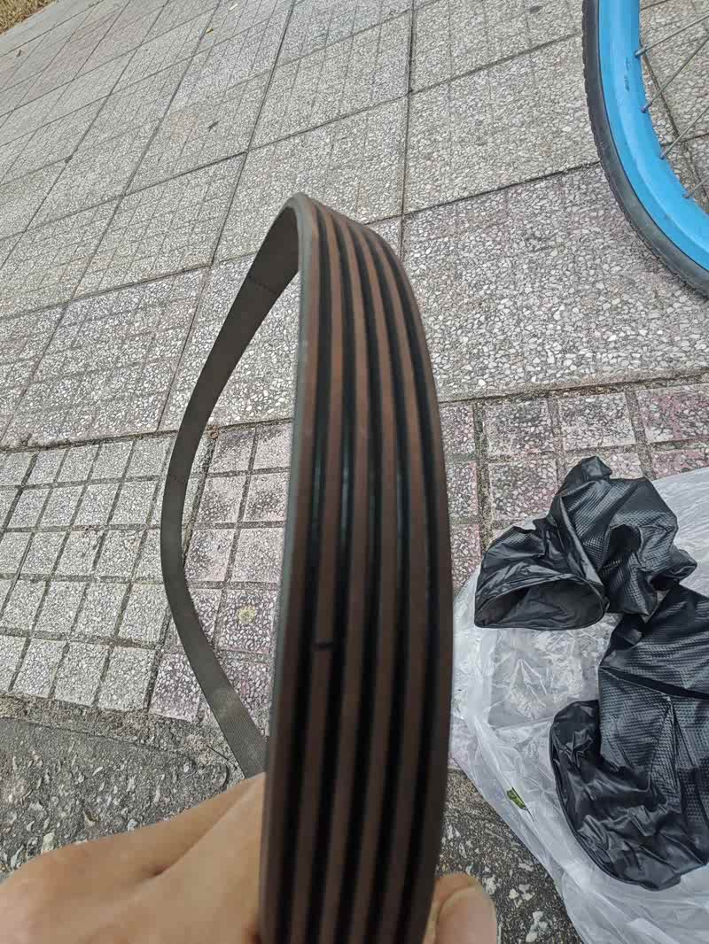

2017款致享八年车十一万公里行驶40到50会有咕噜异响,网上入手配件自己动手更换,换下17款配件,皮带有多处裂纹,涨紧轮还能用,换上25年份配件,声音无了,看下能顶多几年算了

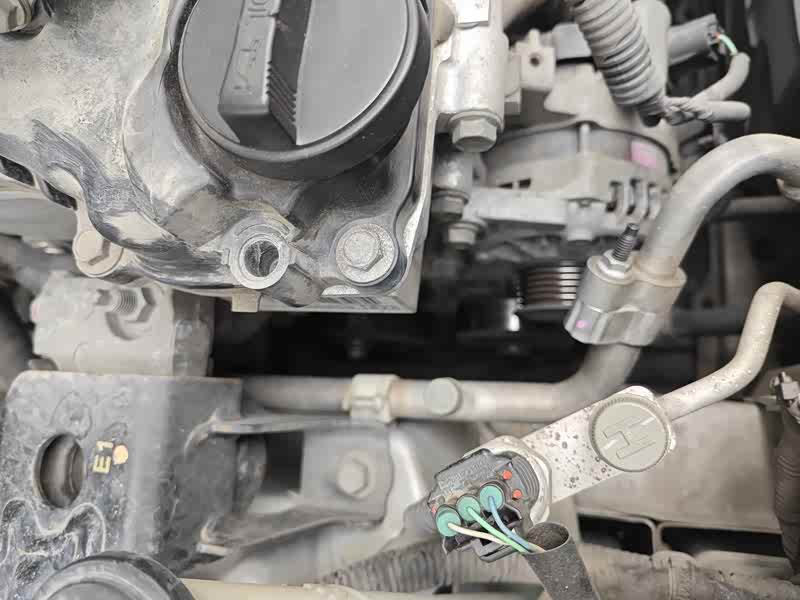

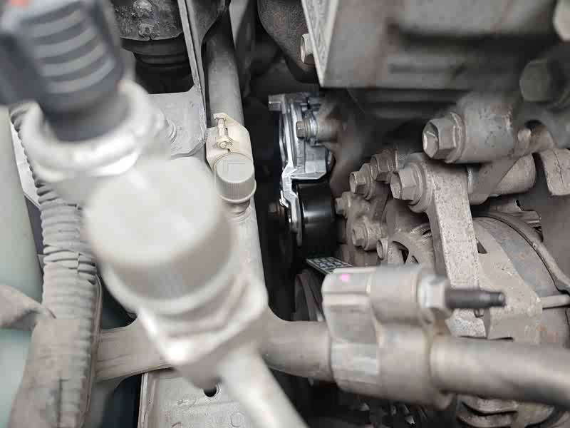

梅花12与14,先用14顶起涨紧轮,拿出皮带。再用12松2颗颗螺丝螺,再上新皮带,后装涨紧轮,先装一半螺丝,再把涨紧轮顶上推入皮带一点,再用12把螺丝装紧,费时半小时左右
