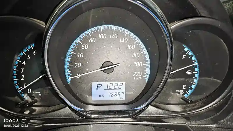

      上次保养已经跑了6千多公里,这次换机油前加了一瓶添加剂,跑完一箱油,再次加油,今天中午饭后有空,正好保养。
上次保养公里数
