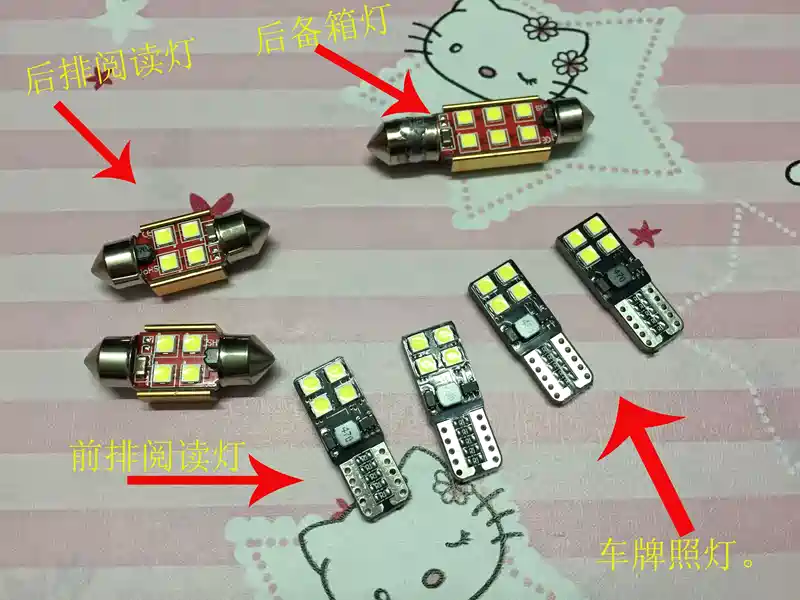

原车阅读灯想了好久就想换了,一直忍住没动,今天终于忍不住动手了,大家都知道,原厂的卤素灯黄色的钨丝灯,暖光源但是亮度不够,所以在某宝上找到了针对咱车的一整套价格美丽,大家自行查询,包括阅读灯灯后备箱灯牌照灯,全部换掉了,整个世界感觉都亮了。自己动手,就像你拼命赚钱的样子很美,同样享受的过程很美。
【特别有趣情提醒:撬盖板的时候一定要轻,否则会留下不可磨灭的印迹,你懂的。】
7盏灯的全家福。收到货后,吃完晚饭就下楼去换装。

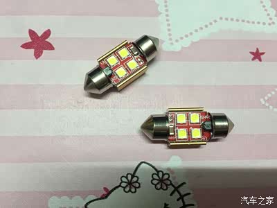

先来几张特写,阅读灯后排

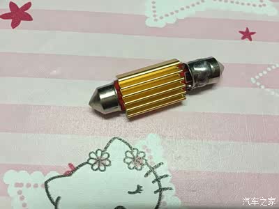

阅读灯后备箱,散热片散热,不错的设计,不知道发热量如何。

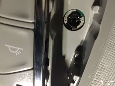

前排阅读灯特写,小螺丝刀 翘塑料面板用的工具

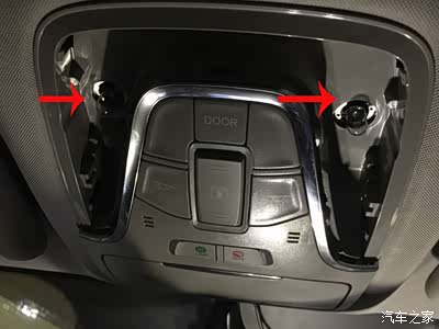

前面的面板,最主要就是这三个卡口,位置已经标清楚,你们自己去摸索一下,撬下来的方法。
第一步先拆下面板,原车的卤素灯,直接拽下来,这里安装不是 旋转的,直接拽,使劲拽就对了,不会坏的。
这里的接口就是 一字型的插口。
LED 灯直接 横着插进去就可以啦。

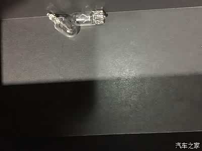

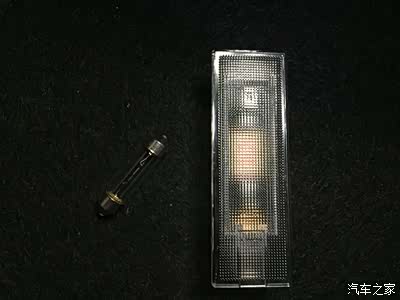

拆下的卤素灯,我就不明白,LED 没几个钱,为何不直接换LED 的呢?还要自己动手。难道是厂商想考验我们动手能力?哈哈哈

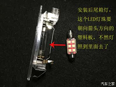

再来说一下卡口,后排卡口四颗,先拆解 右边两颗 就好下来了。

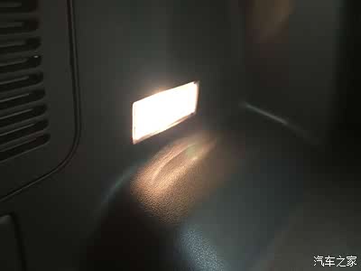

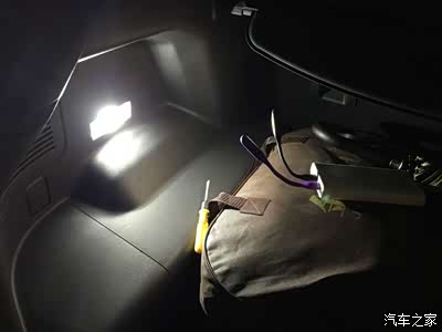

来到后备箱,研究了一会儿,先拍照纪念卤素灯最后的时光。
安装完毕后的LED  和拆解下来的卤素。
安装灯体,这个过程真的再简单不过了.
完美,真的是超级亮。

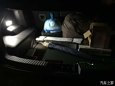

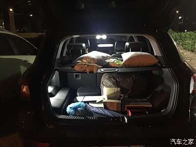

来个后备箱图片,厂家应该右边也配一个LED 灯才好,多多益善,以前卤素灯很多时候后右边看不见,装满了东西遮住的灯光。

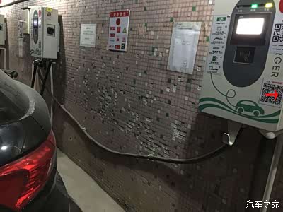

好了,折腾这么久,去给你喂饱。

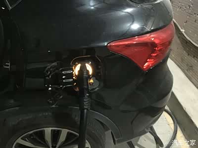

刷卡充电。

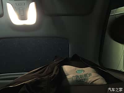

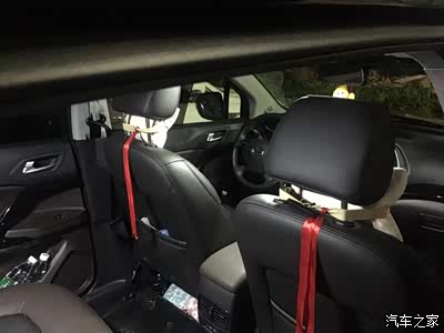

第二天下班 ,在看看 车内前排排阅读灯,玩爆。

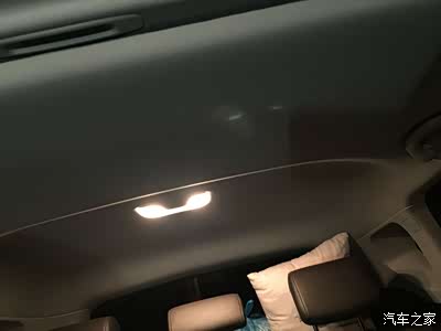

再看看后排,效果真心不错,推荐车友自行加装,成本也是非常小的,小改怡情,大改不适。
后备箱也是完美,照亮你的美,小四爱你。祝大家新年快乐。
