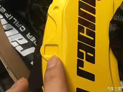

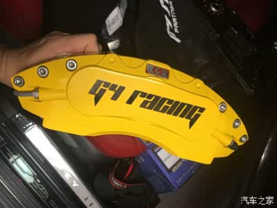

 卡钳罩相当的大,仿真度90%。字母是贴上去的,本来想买AP或者鲍鱼的字母贴上去。后来想想算了,本来就是装饰品而已,没必要装大牌
前轮很后轮都有标识的,背面做工就不怎样了
这样比划,大小大概明显了吧
这两个是前轮的。看着都舒服,好期待装好后的样子

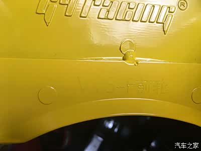

背面做工
后卡钳罩中间这位置,新出的没有贴标了,空空的不好看

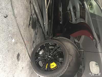

已经装好的效果

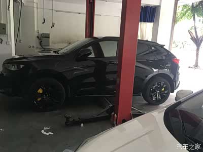

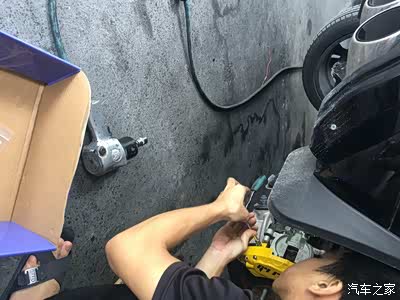

到了汽修,上升降机了,准备卸掉4之大脚
没罩不行啊,好单调

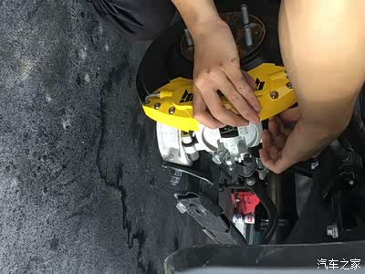

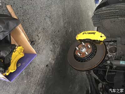

师傅拇指按压的是卡钳罩 的安装件,吧这个东西卡进去固定好的,上下部位各一个

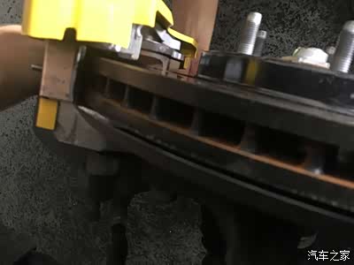

卡钳罩塞进去,然后上螺丝。这里值得说下的是。图片固定件的左右位置被原车卡钳的凹陷部位卡住的,卡钳罩的螺丝孔螺丝上紧了,无论怎样都掉不出来。      上下的安装方式一样,所以安全性很高。
固定件卡住上紧螺丝就搞定
位置包的外面基本看不到原车卡钳的,而且散热效果也不会受到很大影响
后卡钳罩的安装,需要一把小锤子辅助轻轻锤进去对好角度才能上螺丝,也不难
上螺丝中

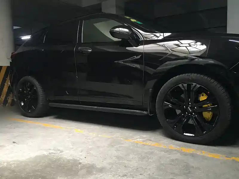

后轮装好大脚效果

想念已久的卡钳罩,一直在装与不装中徘徊。装(这东西除了影响散热,万一掉出来卡死轮胎呢会出大事故的!)。不装呢(整天看着那20寸的大脚,里面那较小又丑陋的卡钳也是难受,AP的或鲍鱼的又太贵伤不起,又要自己看着舒服)最后呢,某宝上逛了N久,查看了N家店的评论和追评,确认了安全度和可观性后结合自己的驾驶习惯就决定下手了。实物做工一般,螺丝具有防松效果的。到货后研究了安装方式后就直奔汽修店安装,下面请看效果。(当然,我不是第一个装的,论坛里还有好几个已经装了)
安装后使用段时间,刹车方面没感觉有影响,接下来会常检查螺丝松紧度,看着个罩的安装螺丝是否真的防松,后续会跟进事态在此贴回复。
