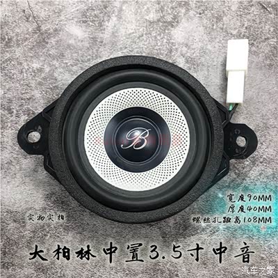

中音3.5寸 注意这要选择带2边有螺母孔的而且孔距要在10.5CM左右,不然否则安装不上,PS:这我就被坑了次刚开始没拆开网罩看以为是3.5的中音就可以结果后面安装不上孔距不对,后又重新买的。
