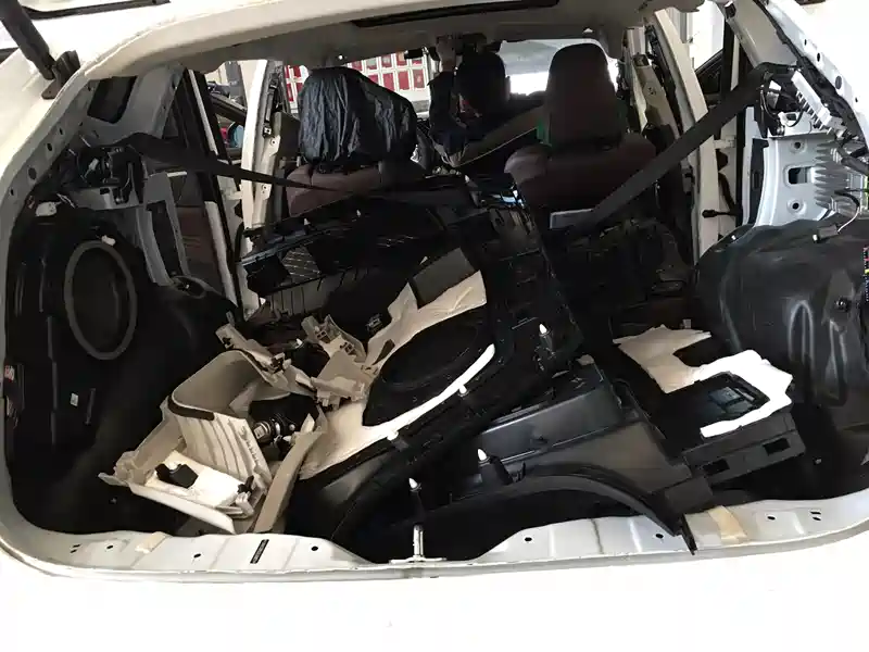

买车一年多!提车第一天就顶棚异响!自己开启了和异响的斗争之路!我开车最接受不了有异响!上一辆车是传祺gs8就因为内饰异响太多底盘还有异响最后接受不了开了一年就卖了!当时看上vv7觉得做工比gs8好外形又个性隔音又好就买了它!没想到内饰也异响!幸亏底盘没异响!以前我分享过处理顶棚异响和天窗异响的办法!最终那些办法效果都不是很好!隔几天又出现!一开始我误以为是顶棚响一直照着顶棚折腾!因为老拆顶棚弄那些粘扣最后顶棚让我弄的也变形了!没办法只能换顶棚了!
前一周换的顶棚!因为以前多次去店里修异响给我索赔了个顶棚。当时拆的我已经麻木!也不心疼了!里面做工还是不错的!
新顶棚上自带粘扣!可是不附带车体框架上的粘扣!如果车体上有开胶的就要自己买点这种粘扣了!自己从淘宝搜一下就找到了!不要买3m白底的那种!不结实!
这是等等顶棚到货之前把旧顶棚自己拆开边把里面开胶的所有粘扣全换了!自己换的时候一定把底子清理干净抹助沾剂!我因为提前自己粘好的所以当时不用受力等了好几天发挥最好的粘合力,顶棚到了之后才受力就很结实了
这是以前买的3m粘扣!这个质量没有上面那个好比较脆弱!还不便宜!
把这些配件都倒到新顶棚上!注意这些线自己要固定一下!还有那一圈粘扣旁边也用植绒胶带粘一下以防异响!正好内饰拆了就顺便把车里的线束自己检查一下看看哪里加固一下防止异响!
