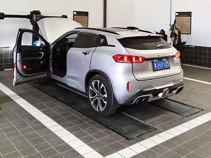

我的银色旗舰版vv7s已陪伴我一年多了,行驶了三万多公里,市区、高速、山道、土路等各种路况都跑过,驾驶的操控性很好,乘坐的舒适性也很棒!只不过最近感觉早上一打着车,尾气排放的异味较大,抖动有点明显,动力有所下降,来到4s店咨询了一下得知,估计是燃烧室积碳较多,建议清理一下,当然可以啊!马上开始吧......
我的帅气“大WEY”正停在工作台上等待着为它清理垃圾呢!![]()

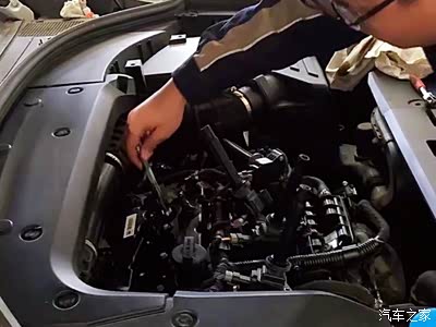

打开了发动机护板!![]()
再用气枪把内部也吹干净!![]()
第一次看见机舱的内部结构,貌似很复杂的样子!看不懂!![]()
先把火花塞拧下来!![]()
拆下来的火花塞已经燃烧过度!应该更换了!![]()

维修师傅技术精湛!非常的认真、细心!![]()
