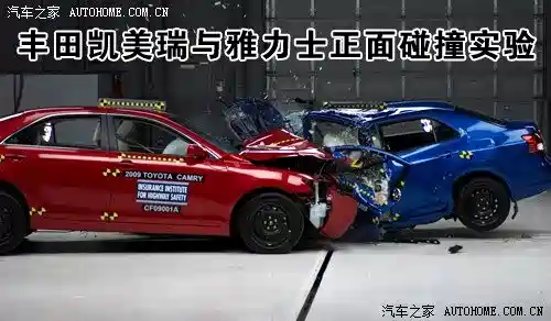

汽车的安全性能包括主动安全性能和被动安全性能。主动安全性能主要指刹车、转向、照明等;被动安全性能通俗点将就是车耐不耐撞,而且是指乘员室耐不耐撞。因此,车体的结构强度是被动安全性能的保障。
对车体的结构强度有强制标准吗?如何评价车辆的被动安全性能?目前,汽车安全标准中并没有对车体的结构强度有个明确统一的标准,而是用碰撞试验替代。国内的C-NCAP,分50km/h正面碰撞、56km/h 40%正面偏置碰撞、速度50km/h侧面碰撞三种碰撞试验。欧洲碰撞标准E-NCAP正面碰撞速度为64公里/小时(因动能和速度平方成正比,64比50严格的多)。
一般车辆设计时,都以结构强度能通过碰撞试验为目标。越重的车,在碰撞试验时需承受的冲击力越大,车体结构强度必须越强,才能通过碰撞试验。
看到现在,你就会明白,车体结构强度原来并没有一个死的标准,而是活的,越重的车,对车体结构强度要求越高(达不到要求碰撞试验通不过)。
谈到这,再来看轻量化,就很容易明白了:
第一种情况:一辆车,原来1.8吨,但保持结构强度不变,通过各种轻量化手段,减重至1.6吨。可以说,轻量化后,被动安全性能不降低,又省油了,这是真正的轻量化。
第二种情况:一辆车,原来1.8吨,通过各种轻量化手段,减重至1.6吨。但车架结构强度按照减重后1.6吨能通过碰撞试验的前提来设计制造,车辆的安全性能降不降低不讲,最起码车体结构强度降低了,这是伪轻量化。
或许有人会说,我轻量化后车体结构强度设计的比原来还强。理论上是可以做到,但增加车体结构强度是需要增加重量和成本的,有没有车企会不会这么做就不知道了,除非通过更高速度的碰撞试验来验证。
还有人说车做重容易做轻难,其实车重需要更大的动力,更强的的刹车系统,更有力的转向机构,更强的车体结构强度,并不是那么容易。车重耗油,这是一个绕不过的坎。
如何选择,不同的人有不同的需求和考量。总之,安全,是需要成本的。
