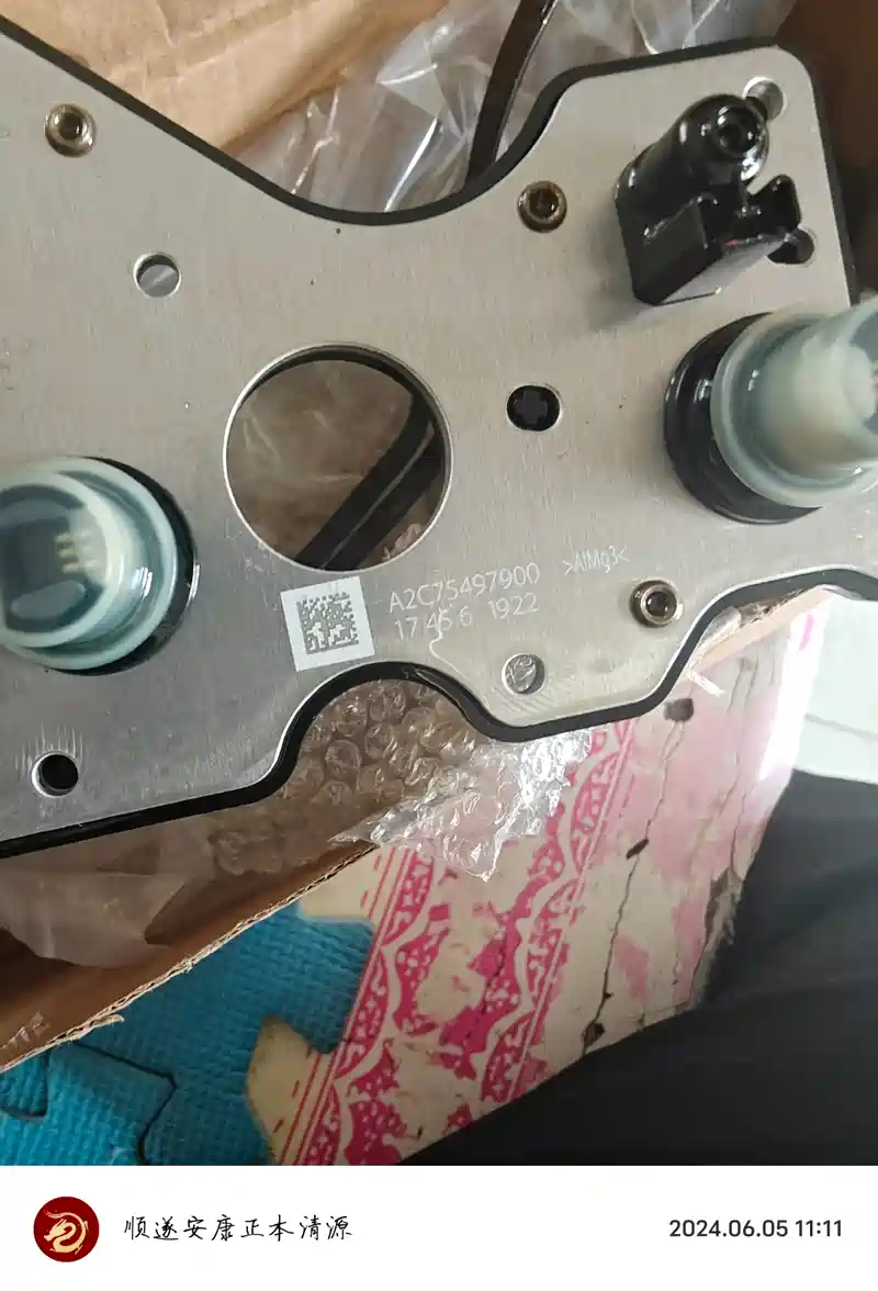

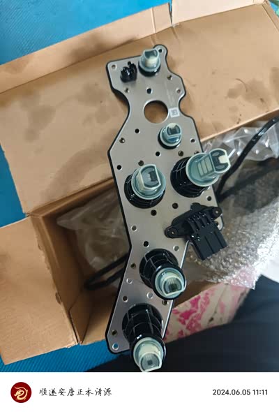

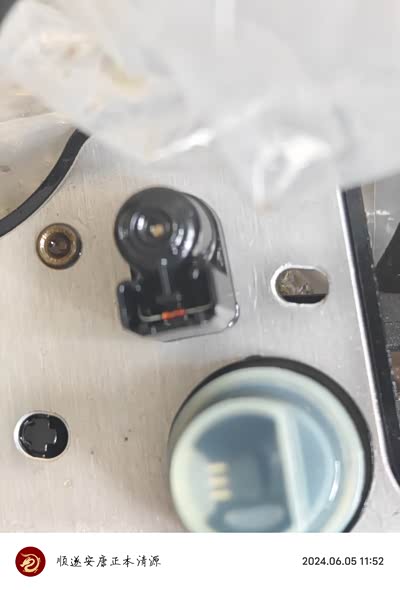

就是这个黑框框里面的一个类似电阻丝的小东西坏了,
变速箱换下来的配件,这么个东西1185大洋,回来网上最贵的还不到四百

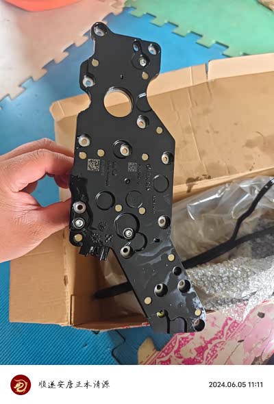

背面
看到了吗,就是上面这个黑啾啾里面那个像二极管的东西

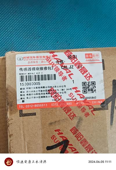

咸阳转过来的,好吧,路途挺远

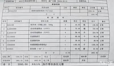

费用清单,前嘴一套全拆了,制冷剂,变速箱油,壳体,防冻液(刚换两个月又从换一次)工时1500,接待找售后经理打了个八折,收了1200工时费,最终3095收官![]()
