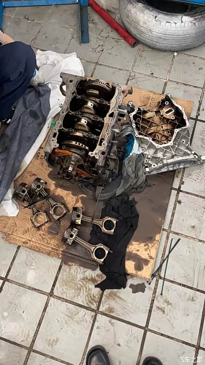

2022年4.28日发现发动机异响,联系4S店。5.2号进店检查,发现机油不足,机油乳化,车辆停放在店里等待解决方案。

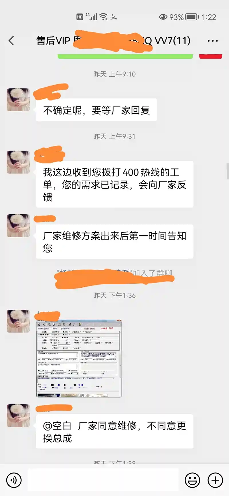

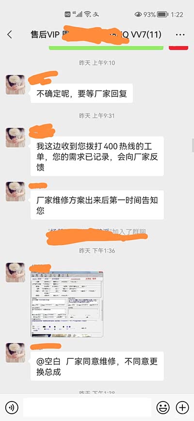

5.6号4S店工作人员联系厂家得到的回复是拆解维修当天我并不同意拆解维修
不同意拆解维修

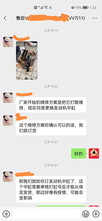

4S店工作人员协商其他办法

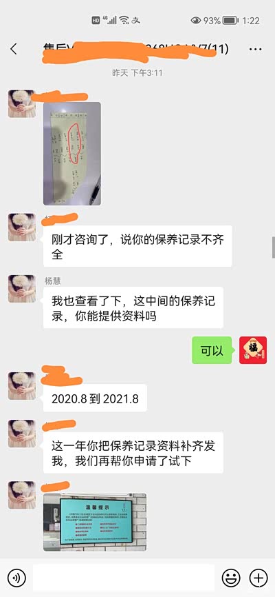

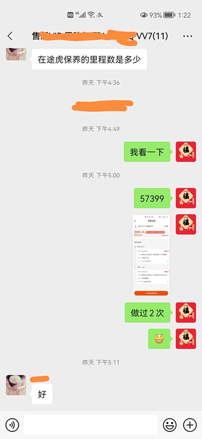

4S店表示店内保养记录不全厂家只愿意维修不愿意更换
在途虎做过两次保养由于途虎有专业资质所以得到了厂家的认可

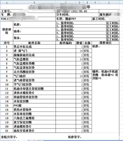

经过协商厂家同意更换发动机中缸总成
发动机中缸

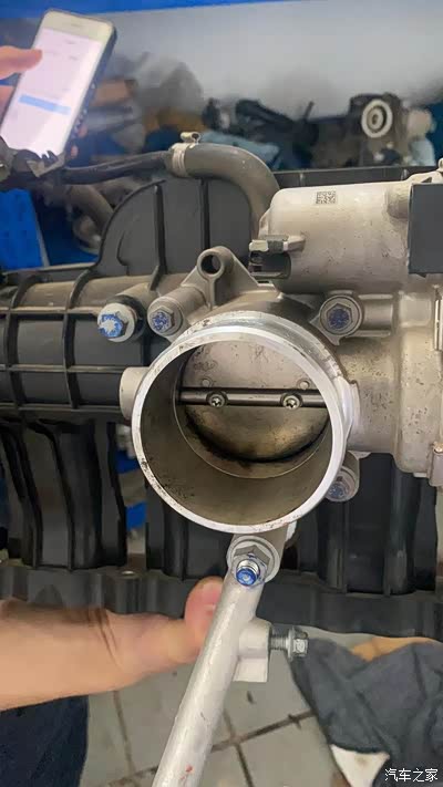

节气门
厂家承担发动机中缸总成以及需要更换的材料

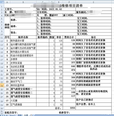

这是几年下来的易损件,4S店免工时费更换,但是材料需要自己买
