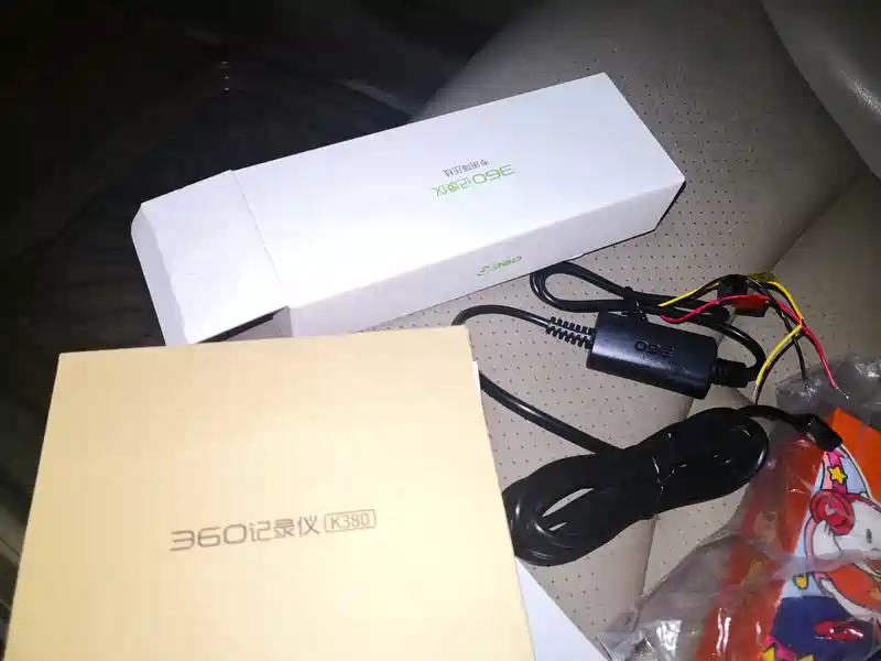

刚预售时候买的行车记录仪,预售便宜10多块
这个记录仪有语音控制,说“我要拍照”或“我要录视频”会自动拍照和录视频,很方便
因为是从保险取电,需要用降压线,降压线应该有3米长,足够走线了
下面是骐达记录仪从保险盒取电的走线
