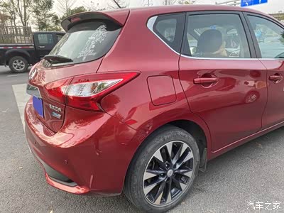

出发前秀一下。
后屁股。

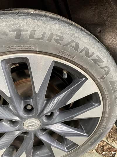

可以看出来轮胎已经磨损老化比较严重了。
我的车子原配是普利司通泰然者,是四季胎,属于舒适高档型的。我查了查网上的价格,一条要七百多,原配胎都如此价格不菲,这么看骐达的用料也是很厚道的。
普利司通泰然者,网上可查的价格,大概713块。

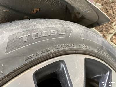

花纹T005L
205/50R17
原配胎泰然者在左上角

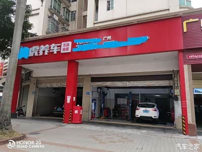

某虎到货的速度还是挺快的,大家去之前还可以在APP上提前预约一下时间段,这样到了就直接可以进行保养维修了,不需要再排队了。一到门店,就有一个前台小妹妹,要我发朋友圈,宣传他们门店,做什么返现活动。实在拗不过这个可爱的小妹妹,只好发了个朋友圈。轮胎看了一下,是今天2月底生产的,已经过了两个多月才装到我的车上,稍微有点亏。

某虎门店。

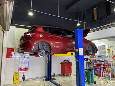

又换轮胎又换机油;把车子升起来,卸掉旧胎。

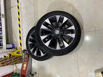

换好了两个的轮胎
轮胎“上脚“

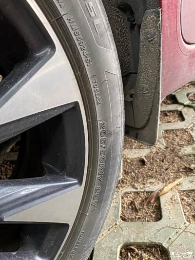

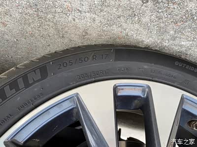

205/50R17

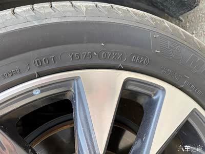

0820,表示20年第八周出产的轮胎。
一个很重要的提醒,大家去店里面做保养,维修,有时间尽量看着师傅操作。有的师傅操作暴力,或者不细心认真。另外告诉大家换胎的几个注意点:

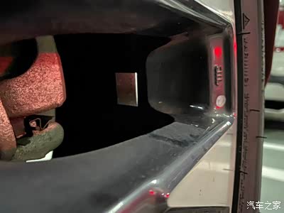

我的师傅不太认真,给我轮胎做动平衡,在轮辋内侧粘贴平衡块的时候,不怎么细心,轮辋内侧有灰尘也直接给我贴上去了,擦都不擦一下的。我感觉这样会粘不牢,问了一嘴,但是也没多说。师傅被我这么一说,后面的轮辋贴平衡块的时候才给我拿抹布擦了擦。这里有个伏笔,后面再说。

粘贴的平衡块

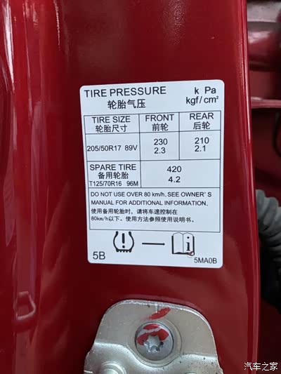

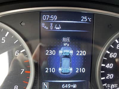

二、胎压
轮胎都有标准气压,每个车型不一样。标准气压一般贴在车子B柱上,有胎压监测的,也会标在仪表里面。我的骐达是前2.3,后2.1。我的师傅直接给我前后都打了2.5,害得我后面又要泄气。
二、胎压
标签在B柱位置
轮胎气压标签
胎压显示

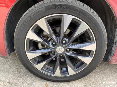

米其林浩悦也秀一个。
