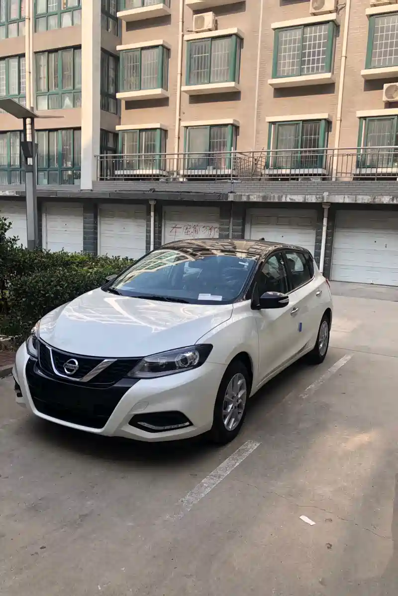

上个月底12.5w智行版黑白配提车落地,打算元旦之后挂牌,所以没认证车主,每次上车都要关闭自动启停很麻烦,有时候忘了关到了等红灯自动启停体感很差,买了科来福的自动启停关闭器打算试试水,自己安装,不是修理工不专业,我是搞机加工的下面上图,不知能否申个精
刚到家的样子
