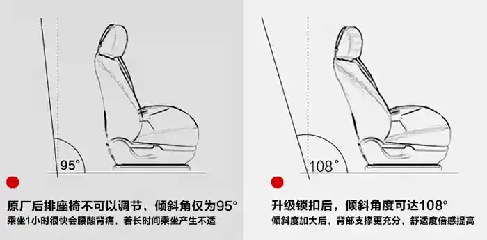

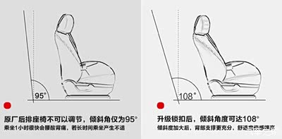

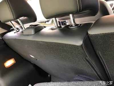

首先说说改装的目的:如上图左,这是16款骐达的后排仰角,虽说日产大沙发,但靠背还是太直了,坐久了肯定腰不舒服,为了后排乘客的舒适性,如上图右,就是改装后的仰角,舒适性进一步提升!
改装前要准备的配件(马云家的锁扣,几十个大洋还配工具),可以说改装成本极低,如果你是一个四肢健全动手能力强的人,那么工时费也可以省了,真正的做到低成本改装!
这是改装前的座椅靠背角度!

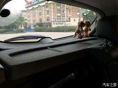

从后备箱的缝隙可以看到,还有一点点小空间
接下来就是操作流程了,欢迎大家围观!

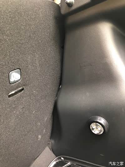

先把左边的座椅放倒!

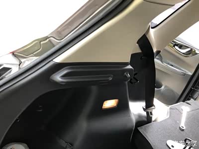

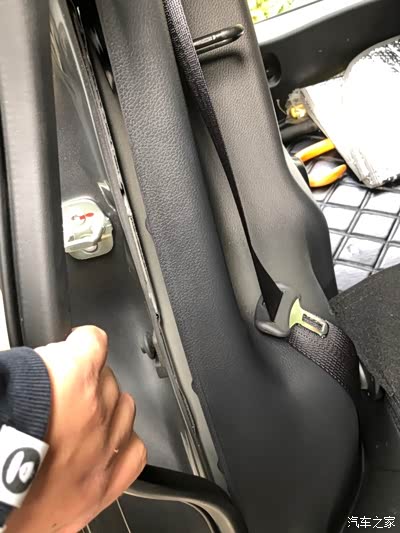

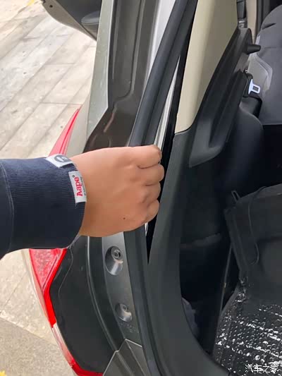

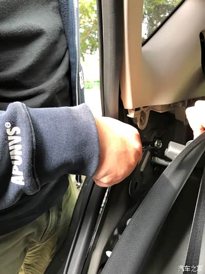

拉开左后门边框上的密封胶条!(可以使劲拉,放心不会烂的)

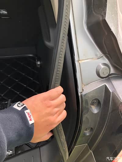

后备厢边框的密封胶条一样要拉开!

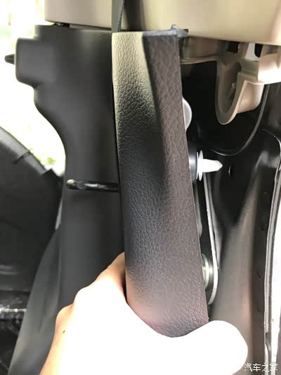

然后用力掰开锁扣这块塑料面板!(同样使劲拉就是了,不会坏的)

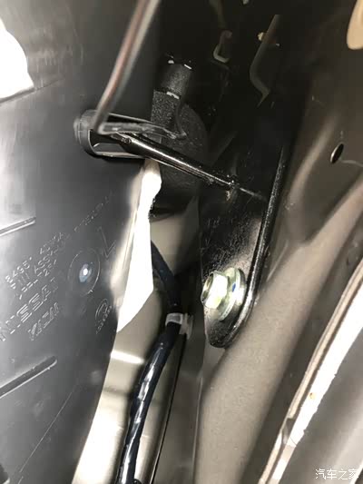

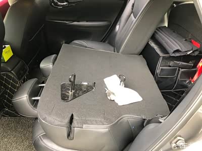

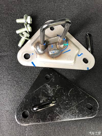

可以看到原车的锁扣有3颗大螺丝固定着,接下来用附带的工具拧下来替换新买的锁扣就可以了!
再次提醒,操作很简单!

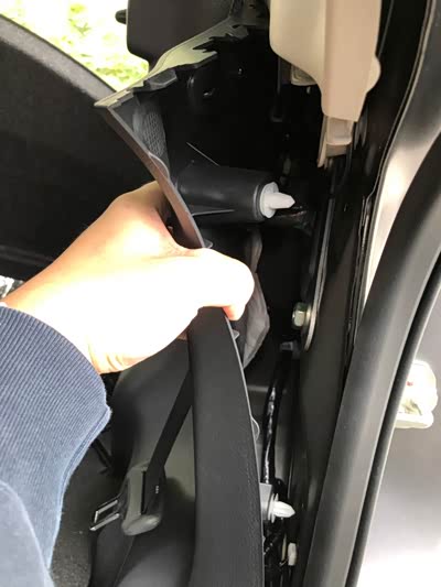

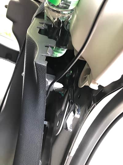

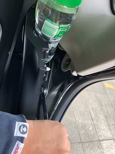

拿个矿泉水瓶卡在缝隙间,方便拧开螺丝
如图,分别拧开螺丝
旧的锁扣拆下来了(白色),黑色的是新的,替换掉就行了
把新的安装上去,记得这个锁扣有分左右的,不要安装错噢
固定好了,可以恢复原状了
用力拍一下塑料面板就可以了

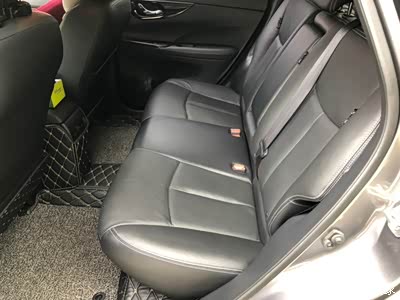

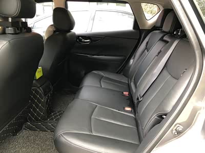

这是刚刚改了锁扣的左边座椅靠背角度,可以看出往后倾了一点!
到右边座椅了,方法同上
一样拉开密封胶条
一样掰开塑料面板
这是改好后的座椅靠背角度,真正的移动大沙发完成了!
希望大家看完后多多支持,让更多有需要改装的车友可以看到本帖!
改后对后备厢挡板一点影响也没有的!
跟没改前是一样的,对后备厢空间也没影响!
