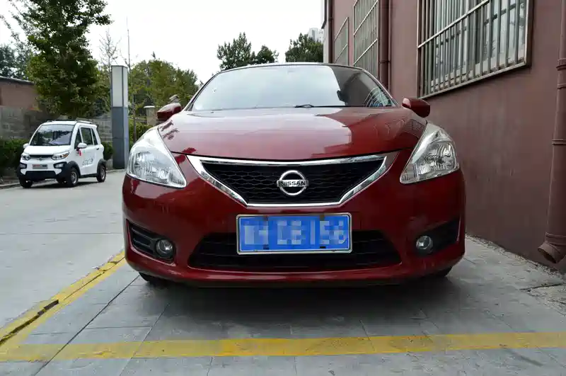

停车位上骐达,红色骐达喜庆的颜值
选择红色的原因因为是黑内饰好打理
素灯没有改装
2011款低配车型还有保留雾灯,后期小改被无情砍掉了
