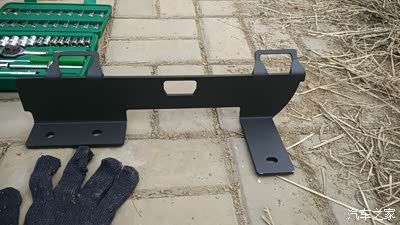

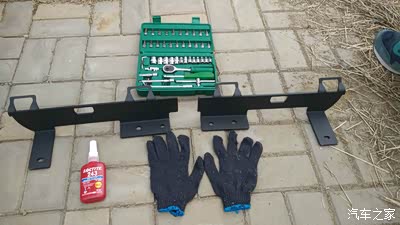

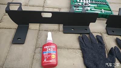

准备工具是必须的,老板还送了手套和紧固螺丝粘结剂非常良心哈

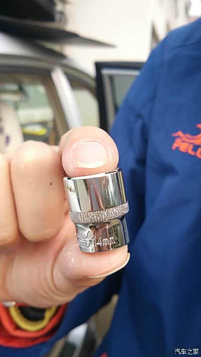

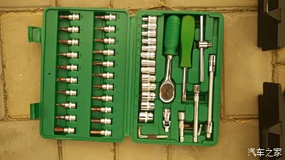

这是自备工具,其实只用14MM的套筒就可以了
这是右边
这是左边

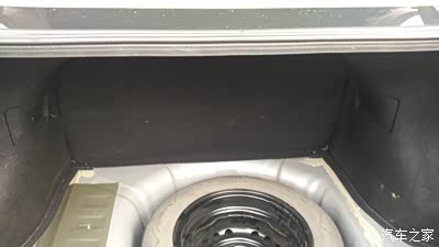

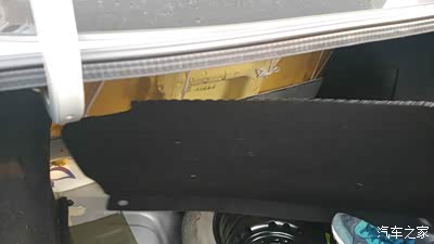

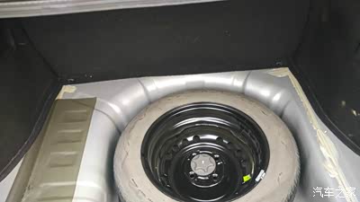

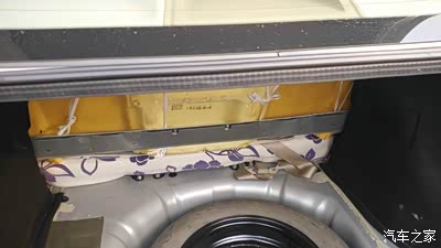

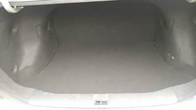

打开后备箱拿走下面的垫子就看到备胎,需要把备胎上面的板拆掉

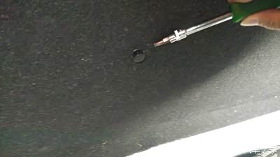

需要拆掉上面的卡口
然后拿下来面板
看到就是这个样子的哈

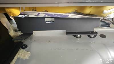

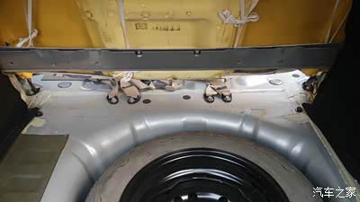

这样能很清楚看到螺丝了吧,这个就是原车带的固定安全带的,一会我们要把座椅接口也安上

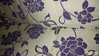

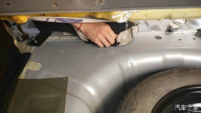

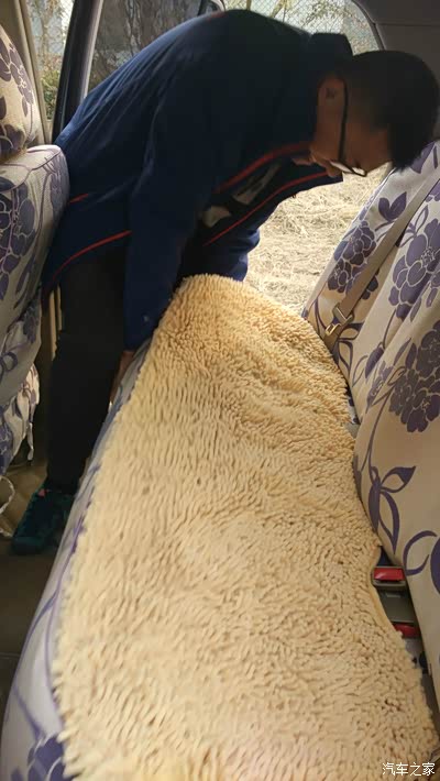

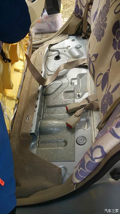

需要把后座也拿下来,没有别的窍门哈,使劲抬
然后就看到了乱七八糟的安全带。。。。
全景

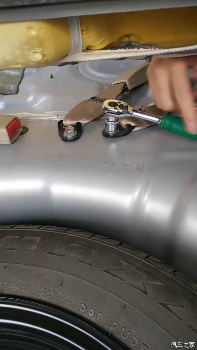

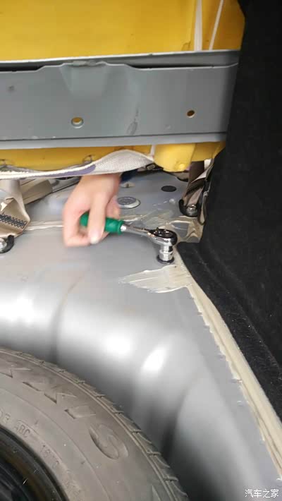

开头说了要用14MM的套筒
把螺丝拆下来
继续哈
继续拆

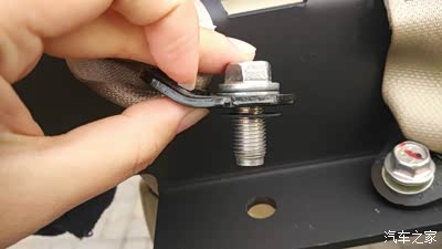

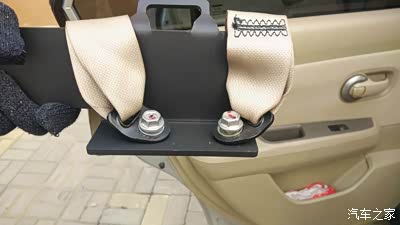

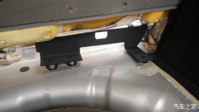

然后把螺丝和全带放上去试一下
大小正好

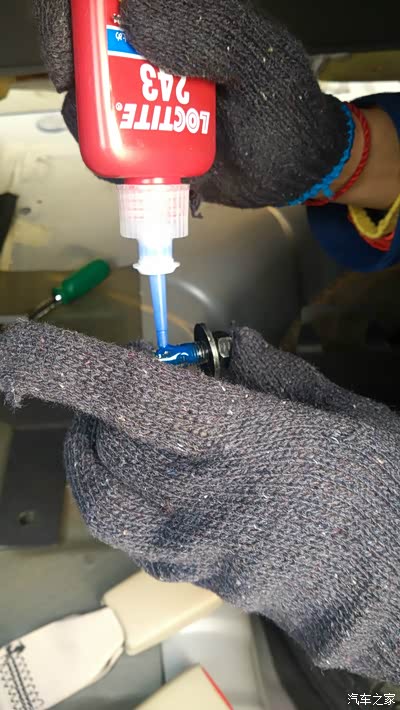

在上螺丝之前要涂上这个粘结剂防止颠簸螺丝松了

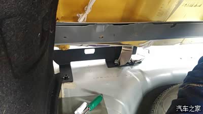

安装上
这样就可以啦哈,另一边也一样

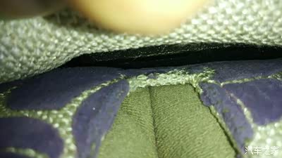

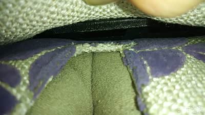

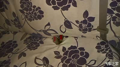

看到了哈,座椅安装上就是这样的了
很隐蔽也不影响美观
看不到吧,但是不影响使用哦
最后把安全带拉出来,手工哈!!!
