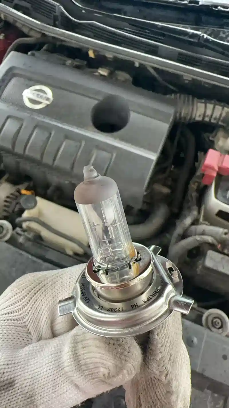

大灯亮度年审不合格,自己更换大灯灯泡
唐小小涛
0浏览 · 2025-06-16 09:11· 发布于江苏
骐达更换卤素灯泡相对比较简单、难点在于与灯泡连接的电源插口较难拔下,电源插口没有卡扣设计,大力出奇迹就行。拿下防尘橡胶塞 按压灯泡卡扣后,就能替换光源 另外原车的灯泡是 飞利浦 H4 远近光一体 规格12342
另外无更换经验的可以先更换机舱左侧的大灯、左侧的操作空间比右侧大很多,练习一下,找一下手感,更换右侧的大灯时,把发动机进气管拆下后,再进行更换。
建议两只一起更换 大灯的寿命都是同步的 避免只更换单只 左右两侧的亮度不一致
更换欧司朗的卤素大灯,德国产的 雨天雾天还是3200K的光源 穿透力好一点。
11年的大灯灯泡了 稳定性还可以 亮度有衰减
