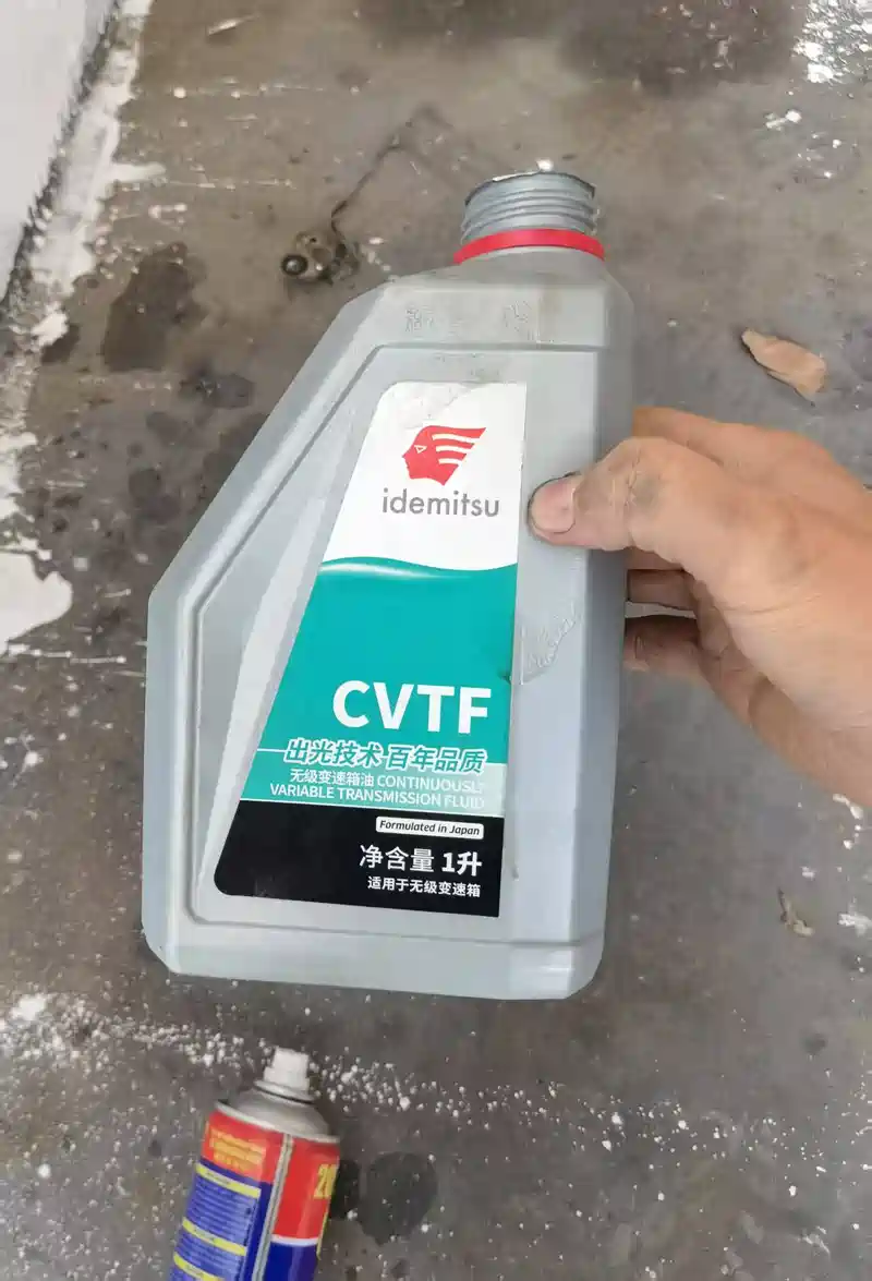

小车已行驶7万多公里,一切正常,前期跟一个修车师傅聊天,说日产的变速箱有点娇贵,故障率不少,建议早换油,不然长期行驶后粘度变化,会导致换油后粘度不同,造成变速箱异响,内部零件损坏。真假不好判断,但是目测师傅没说假话。目前车子开着虽然正常,但是感觉也差不多到时间要换油了,所以趁着空挡,网上买了变速箱油和滤芯,约定时间进行了更换。
原车变速箱油已经比较黑了,感觉还是6万公里左右更换最合适。

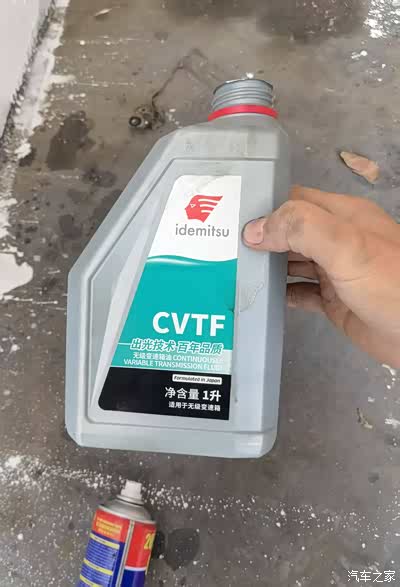

闲鱼购买出光CVTF变速箱油5升,鉴定正品,加满刚够。pdd购买纸滤芯,内部铁滤芯只进行清洗。工时费200。合计不到400,看机缘。
这个纸滤芯不好换,需要拆轮胎、拆轮毂内衬,变速箱总线,比较麻烦。
出光变速箱油是绿色的,不确定是否会有影响。
网上日产变速箱价格差异过大,需要谨慎辨别。
内部铁壳滤网仅是初级过滤,更换意义不是很大,至于垫子啥的,原厂还可以继续使用。
更换后,并无明显差异,一切正常。
